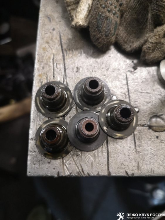

icechieff Опубликовано 26 августа, 2020 Опубликовано 26 августа, 2020 Просто оставлю тут фото. Прошлые покупались как оригинал, откатали аж 30-40 тыс.км. Полез менять, т.к. когда менял коллектор увидел как по клапану масло сочится. Ну и подъедала, естественно. Новые брал у официалов, чтоб потом не думать палево или нет. 2
Daemon Опубликовано 26 августа, 2020 Опубликовано 26 августа, 2020 А на каком пробеге была прошлая замена?
icechieff Опубликовано 26 августа, 2020 Автор Опубликовано 26 августа, 2020 примерно 260-270 тыс.км. 1
