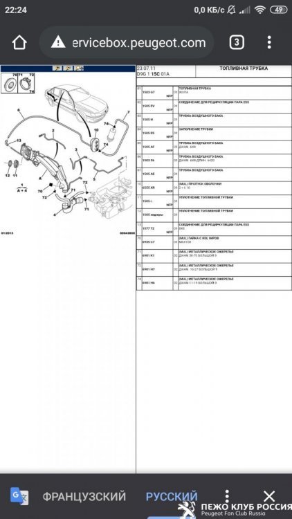

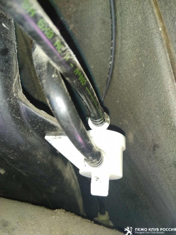

Дмитрий 39 Опубликовано 28 августа, 2020 Опубликовано 28 августа, 2020 Здравствуйте, не могу разобраться, что за клапан стоит на топливной горловине, как его снять тоже не понятно, возможно его купить или он не съёмный? В каталогах искал его отдельно от заливной горловины, не нашёл. На схеме его видно, но номера отдельно на него нет.
icechieff Опубликовано 29 августа, 2020 Опубликовано 29 августа, 2020 раз он механический, то он просто для сброса избытка паров. не думаю, что от него что-то зависит. судя по схеме, если идти дальше по трубкам, то на самом баке тоже будет клапан (либо это он же, но в другой вариации, попробуй открыть бак, вдруг там что-то будет)
Дмитрий 39 Опубликовано 29 августа, 2020 Автор Опубликовано 29 августа, 2020 раз он механический, то он просто для сброса избытка паров. не думаю, что от него что-то зависит. судя по схеме, если идти дальше по трубкам, то на самом баке тоже будет клапан (либо это он же, но в другой вариации, попробуй открыть бак, вдруг там что-то будет) Внутри клапана что-то катается, вроде шарика. Шумит при движении по неровности. Поэтому хочу заменить.
icechieff Опубликовано 29 августа, 2020 Опубликовано 29 августа, 2020 возможно, это нормально. может быть там шарик перекрывает проход из какой-то стороны
Дмитрий 39 Опубликовано 29 августа, 2020 Автор Опубликовано 29 августа, 2020 Это не может быть нормальным, звук такой, как будто скоро что-то в ближайшее время отвалится. Суть определить, для чего клапан, что-бы дай бог не навредить.
icechieff Опубликовано 29 августа, 2020 Опубликовано 29 августа, 2020 от такого маленького клапана в пластике???)))
icechieff Опубликовано 29 августа, 2020 Опубликовано 29 августа, 2020 я нашел. он в сборе со всей горловиной - 1503G9. На разборках за "бешенные" 100-200 р. Так что брать целиком и не париться.
Дмитрий 39 Опубликовано 30 августа, 2020 Автор Опубликовано 30 августа, 2020 Спасибо, заеду на разборке узнаю.
