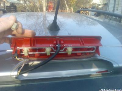

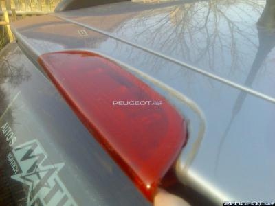

r-coca-cola Опубликовано 8 ноября, 2011 Опубликовано 8 ноября, 2011 Суть проблемки в том ,что перегорела одна из четырёх ламп(w5w) заднего верхнего стоп -сигнала.По-ходу в фонарь попала вода и чтото окислелось.Проблема в том,что не могу его снять.Вроде бы он и поддался,да только не до конца Сверху две клипсы снялись и нижняя правая .А вот нижняя левая не сдаётся.Висит как вырванный зуб на десне.И рвать то боюсь,не хочеться потом что-нибуть склеивать.

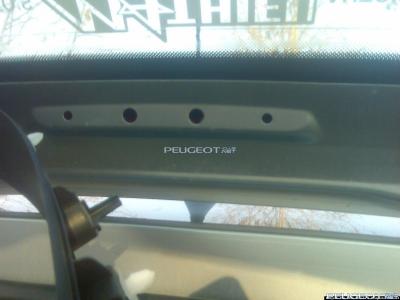

icechieff Опубликовано 8 ноября, 2011 Опубликовано 8 ноября, 2011 Официальный мануал тебе в помощь)))))307 - Снятие - установка третий стоп-сигнал.rar А если коротко, то надо не снаружи тащить, и изнутри толкать в отверсия)
r-coca-cola Опубликовано 9 ноября, 2011 Автор Опубликовано 9 ноября, 2011 Спасибо за помощь! Снял....По-видемому у предыдущего хозяина эта процедура не получилась.Окозалось,что нижняя клипса была уже сломана (вот почему правая сторона так легко отходила).Обломаную клипсу там же и нашёл.Так же окозалось сломоным гнездо под четвёртую лампу .Как так умудрились сломать ? Загадка.Хотя ломать не строить.Может меня ещё какие -нибуть сюрпризы ждут .Машинка ведь у меня не долго ,чуть более полугода.Выручил меня незаменимый SUPER-КЛЕЙ !Отломаную клипсу приклеил ,а в гнездо вклеил кусочек чужеродной пластмассы.Всё вставил назад , защёлкнул и no problem!Официальный мануал тебе в помощь)))))307 - Снятие - установка третий стоп-сигнал.rar А если коротко, то надо не снаружи тащить, и изнутри толкать в отверсия) 1
