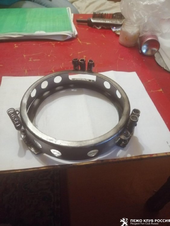

камиль Опубликовано 2 сентября, 2020 Поделиться Опубликовано 2 сентября, 2020 (изменено) У меня первый вопрос ,помогите понять что за коробка на моем peugeot 406 Купил машину пежо 406 2003 года выпуска,дизель 2.0 HD турбодизель .После того как акпп сломалась разобрал ее на вид al4, заказал в магазине фрикционы,сальники ,и втулки все подошло а вот с узлом упора фрикционов не могу разобраться. Тот что у меня в коробке отличается по внешнему виду от таго что на оригинальных чертежах на сайте магазин. Погуглил что за коробка но не смог понять zf4hp20 или AL4 на коробке нет маркировки . И как определить какая у меня коробка помогите разобраться с этой проблемой. И второй вопрос деталь узла упоры фрикционов моей акпп фото номер 1 а на оригинальном каталоге таже деталь выглядит по другому на фото 2 эта деталь описана под № 4 эта таже деталь или другая подскажите пожалуйста. Изменено 2 сентября, 2020 пользователем камиль Ссылка на комментарий Поделиться на другие сайты Поделиться
Мартын Опубликовано 3 сентября, 2020 Поделиться Опубликовано 3 сентября, 2020 12 часов назад, камиль сказал: У меня первый вопрос ,помогите понять что за коробка на моем peugeot 406 Купил машину пежо 406 2003 года выпуска,дизель 2.0 HD турбодизель .После того как акпп сломалась разобрал ее на вид al4, заказал в магазине фрикционы,сальники ,и втулки все подошло а вот с узлом упора фрикционов не могу разобраться. Тот что у меня в коробке отличается по внешнему виду от таго что на оригинальных чертежах на сайте магазин. Погуглил что за коробка но не смог понять zf4hp20 или AL4 на коробке нет маркировки . И как определить какая у меня коробка помогите разобраться с этой проблемой. И второй вопрос деталь узла упоры фрикционов моей акпп фото номер 1 а на оригинальном каталоге таже деталь выглядит по другому на фото 2 эта деталь описана под № 4 эта таже деталь или другая подскажите пожалуйста. VIN? Ссылка на комментарий Поделиться на другие сайты Поделиться
Armand Опубликовано 1 мая, 2021 Поделиться Опубликовано 1 мая, 2021 У меня тоже HDI 2.0 c автоматом Это AL4 адаптированная для дизеля, усиленная по железу для передачи большего крутящего момента Бублик тоже другой, усиленный. Отсюда проблема с деталями, для бензиновой их легче найти Ссылка на комментарий Поделиться на другие сайты Поделиться
