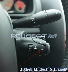

а точно штатный синийзуб?
Там где красная стрелочка, у меня нарисована телефонная трубка
Изменено пользователем aL3ft1n

Нет никакого блютуса. Этот переключатель просто универсальный, ставится и на комплектации с телефоном.
А, ну тогда это объясняет почему у меня не работает "синий зуб" ))) Походу предыдущий владелец сам не знал есть у него "синий зуб" или нет. Благодарю за помощь =-)
