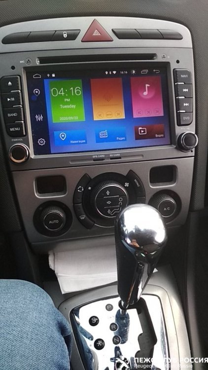

DS12 Опубликовано 22 сентября, 2020 Опубликовано 22 сентября, 2020 Поставил мультимедиа с АлиЭкспресс под Пежо 408, мультируль и борт комп не работают, при замене аккумулятора сбилось время на верхней панели, как быть
Мартын Опубликовано 23 сентября, 2020 Опубликовано 23 сентября, 2020 9 часов назад, DS12 сказал: Поставил мультимедиа с АлиЭкспресс под Пежо 408, мультируль и борт комп не работают, при замене аккумулятора сбилось время на верхней панели, как быть Смотрите в меню настройки БК.
chizhik_pyzhik Опубликовано 23 сентября, 2020 Опубликовано 23 сентября, 2020 22 часа назад, DS12 сказал: Поставил мультимедиа с АлиЭкспресс под Пежо 408, мультируль и борт комп не работают, при замене аккумулятора сбилось время на верхней панели, как быть руль и кнопки работают по КАН-шине, - проверяйте установлена ли и правильно ли подключена КАН-коробочка (если отдельно) и что выбрано в заводском меню ГУ (возможно не та модель авто). время, например на 508, можно установить только при подключенной штатной магнитоле, потом отключаешь и работает до отключения АКБ .
