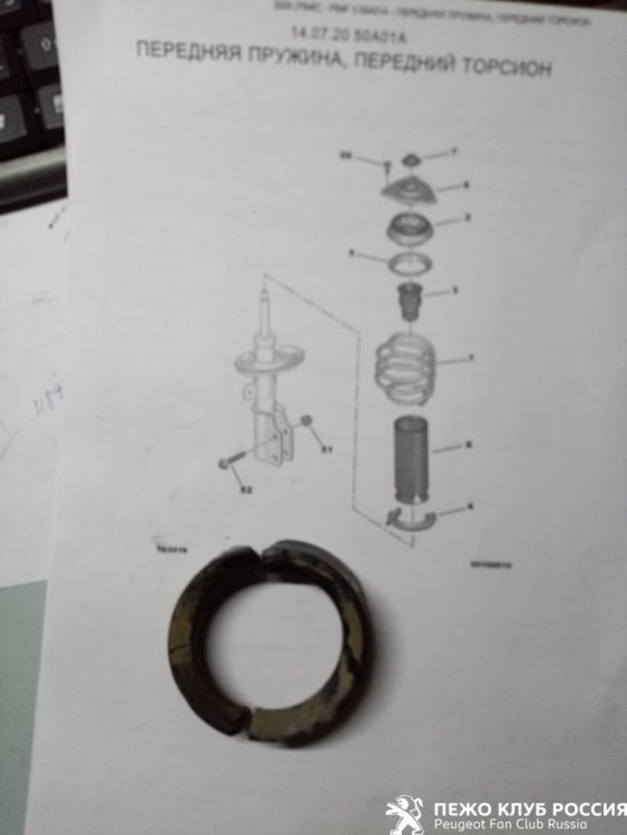

Vass Опубликовано 28 сентября, 2020 Опубликовано 28 сентября, 2020 Добры день всем! Помогите, пожалуйста, опознать деталь. При проведении ТО обнаружили рваный пыльник справа, и под ним - обломки кольца. Сервис неофициальный, раньше с ремонтом нашей подвески не сталкивались.
antoshka32161 Опубликовано 28 сентября, 2020 Опубликовано 28 сентября, 2020 (изменено) 4 минуты назад, Vass сказал: Добры день всем! Помогите, пожалуйста, опознать деталь. При проведении ТО обнаружили рваный пыльник справа, и под ним - обломки кольца. Сервис неофициальный, раньше с ремонтом нашей подвески не сталкивались. Это гарантийный случай. У вас закончилась Гарантия? Это кольцо сверху крепить пыльник, стало быть на картинке деталь №5 Изменено 28 сентября, 2020 пользователем antoshka32161 1
