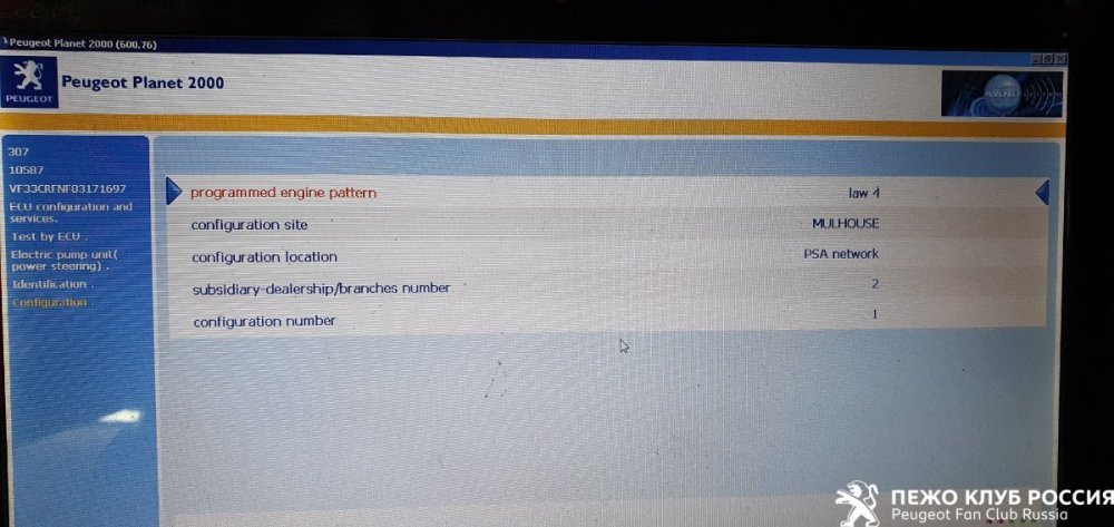

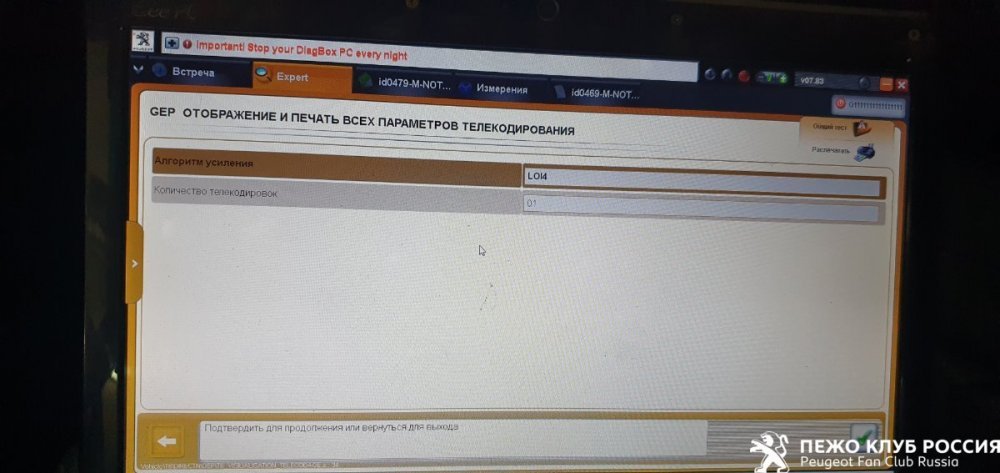

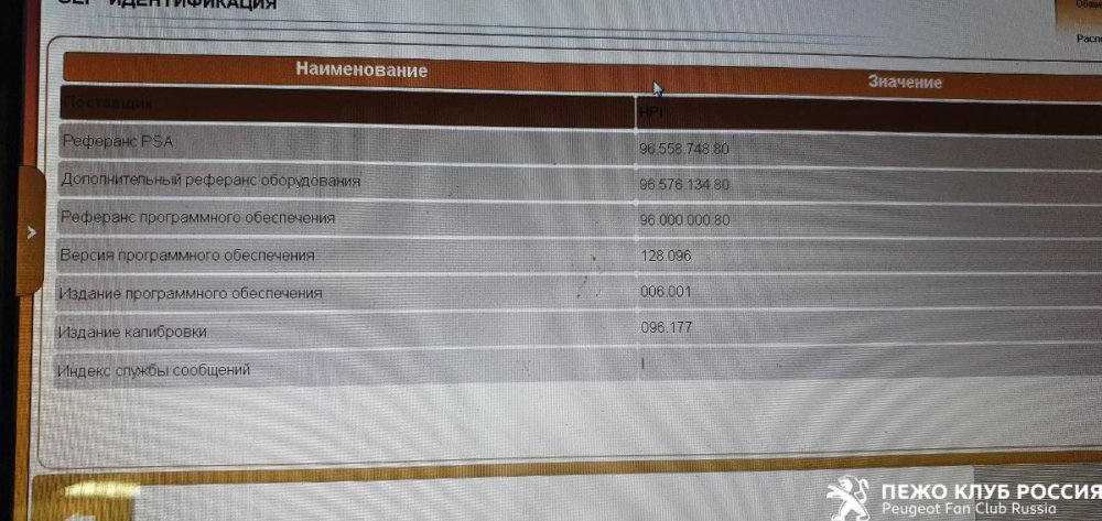

lexa609 Опубликовано 18 октября, 2020 Автор Опубликовано 18 октября, 2020 (изменено) Выбор бу насосов большой и все они похожи но не все подходят. Мне пришлось менять первый насос так как у него выход линии высокого давления был с другой стороны. Так же заменил сальники и резинки. O206 REDSKIN с фильтра берем резиновое кольцо. 12010757B CORTECO сальник для вала 100674015 HANS PRIES/TOPRAN резиновое кольцо. Теперь руль крутится без рывков и мягко. На хх 3000 об/мин когда кручу рулем 3500-4000 об/мин Старый насос был разобран , у него плата была залита маслом. В насосной части задиров не обнаружил. В бачке стружка была но думаю за 17 лет это норма так как фильтра нет а насос забирает мало сверху и вся грязь оседает вниз . После переборки и промывки электронной платы на старом насосе руль стал вращаться тоже хорошо но обороты под нагрузкой были всего 3500. Я оставил бу насос. Новый насос через ПП2000 ругается что не известное оборудование, через диагбокс по кан нормально . Можно произвести телекодировку под параметры авто. Но она особо не на что не влияет я разницы не заметил. Изменено 18 октября, 2020 пользователем lexa609
