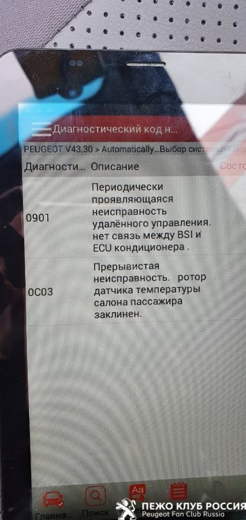

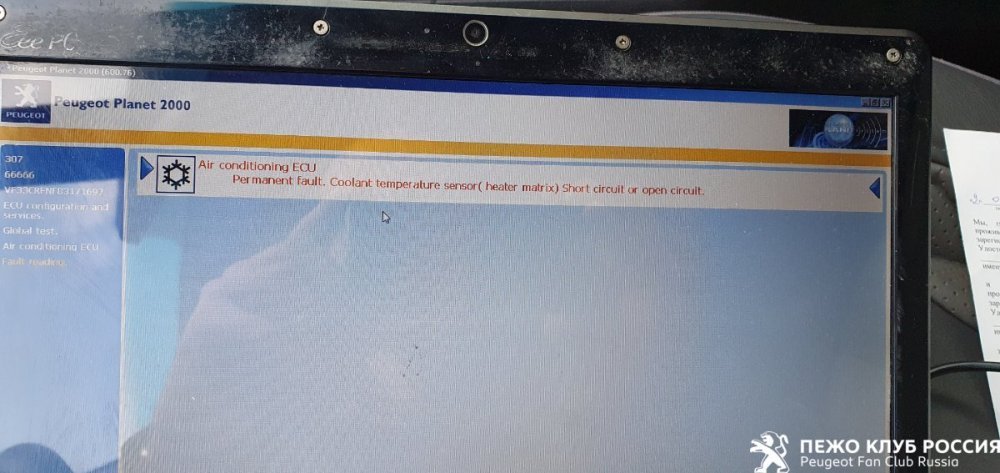

В блоке есть  неисправность 0506  "Матрица подогревателя"

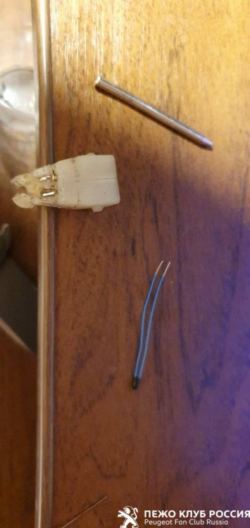

Старый датчик
Термистор NTC 10кОм      B57861-S 103-F40

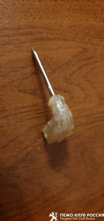

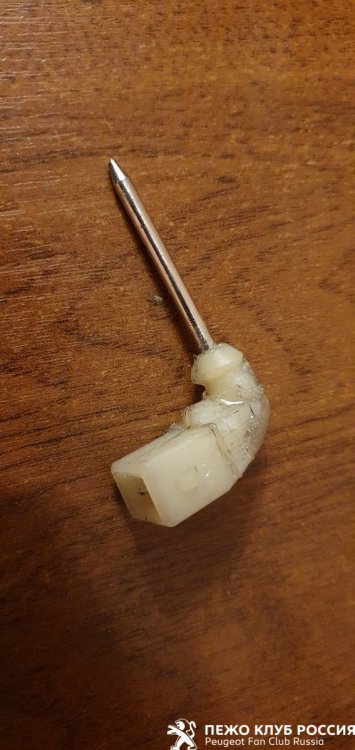

По не знанию  как устроен датчик Я  сделал много надпилов на нем.

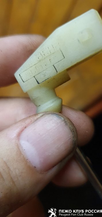

Нужно удалить пластик там  где контактная группа и сделать надрез вокруг  самого "гвоздя"
Вырвать гвоздь , родной термистор залит чем то и вытащить его не получится без повреждения.
Рассверливаем трубку  что бы избавится от старого датчика  и того чем он был залит.

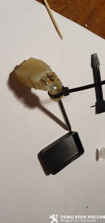

Внутрь набиваем термопасту
вставляем датчик и припаиваем  контакты .

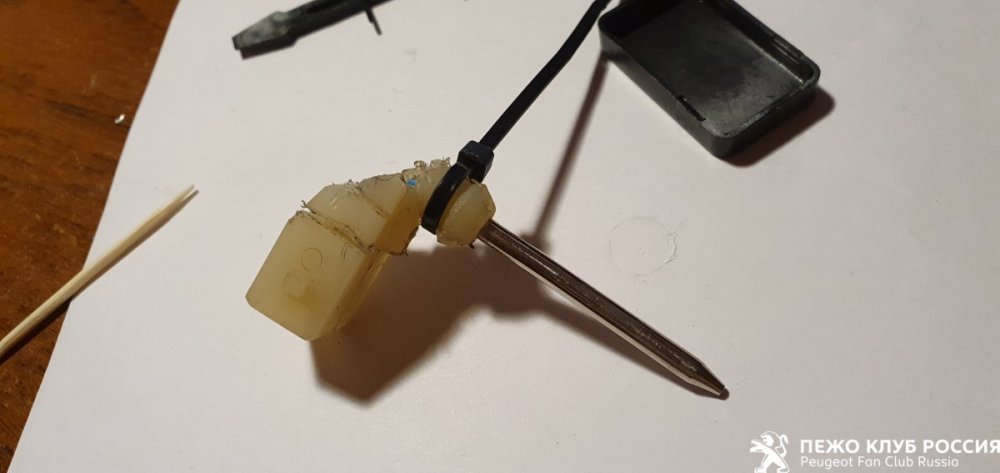

Заливаем все эпоксидной смолой.
Обрабатываем напильником.
Готово!

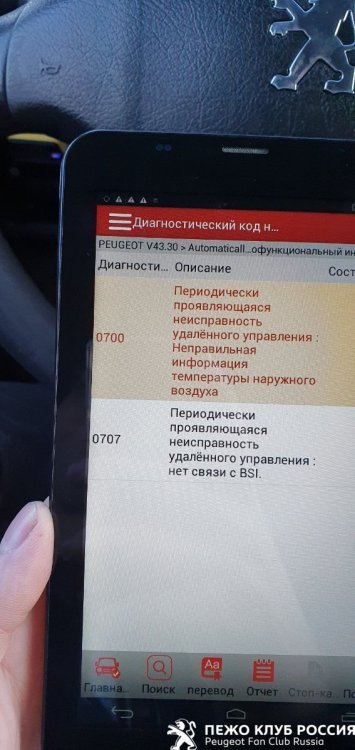

В блоке остались ошибки  но думаю  они там и должны быть так как это пежо  или  просто старость и им сложно крутится.

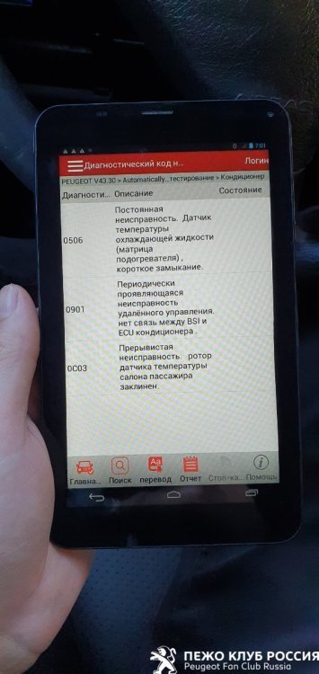

Может есть  у кого расшифровка кодов неисправностей блоков  климата и акпп  ?
