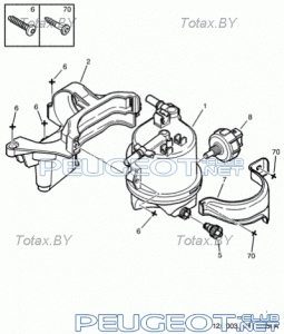

slava Опубликовано 11 ноября, 2011 Автор Опубликовано 11 ноября, 2011 В 11.11.2011 в 11:08, icechieff сказал: у меня на 3.0 тоже был неразборный...ты с дизелем путаешь, это у них под капотом фильтр, и меняется только вставка...Да, нет я имею в виду именно дизель Пежо 307 1,4 л и 1,6 л, тут фильтр целиком, а у соседа Пежо 307SW 2л, так вот у него меняется вкладыш. Фото из мануала ниже
