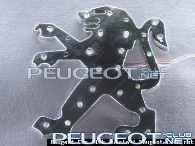

IGOSON Опубликовано 11 ноября, 2011 Опубликовано 11 ноября, 2011 (изменено) А можно и самому сляпать при помощи светодиодов Изменено 11 ноября, 2011 пользователем IGOSON 1

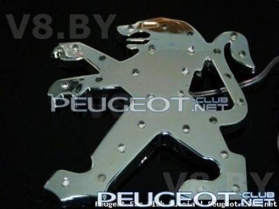

Sasha Опубликовано 12 ноября, 2011 Опубликовано 12 ноября, 2011 А КАК ДИОДЫ СПАЯТЬ ВМЕСТЕ ,КТО ПОДСКАЖЕТ?всеравно не будет такого эфекта. будет просто белое пятно светиться. лучше делать сзади. чтоб контур светился или по краю чемто тонким обводить, типа свтодиодной лентой..
icechieff Опубликовано 12 ноября, 2011 Опубликовано 12 ноября, 2011 согласен, надо сзади подсвечивать...
alex45 Опубликовано 12 ноября, 2011 Автор Опубликовано 12 ноября, 2011 а по теме ответ можно услышать(увидеть).Моя задумка такова:сверлю отверстие в значке,вставляю подключаю диоды,с зади значка клею оргстекло чуть больше значка,клею к кузову на крышку багажника и подключаю к стопам.диоды красного цвета.

kav-psk Опубликовано 14 ноября, 2011 Опубликовано 14 ноября, 2011 а по теме ответ можно услышать(увидеть).Моя задумка такова:сверлю отверстие в значке,вставляю подключаю диоды,с зади значка клею оргстекло чуть больше значка,клею к кузову на крышку багажника и подключаю к стопам.диоды красного цвета. я думаю можно и так сделать как в описании твоем.! ...но я бы чуть изменил и добавил : часть оргстекла которое будет выступать за границы самого значка заматовал (мелкой шкуркой например), потом непосредственно за значком в оргстекле сделал бы вырез чтоб до границы значка оставалось примерно мм5 и по диаметру светодиодов просверлить отверстия в оргстекле (в торце, но для этого придется резать оргстекло пополам а потом скреплять вместе две половинки)вставить в просверленные отверстия диоды, закрепить горячим клеем..... и получится эффект рассеивания!!!
