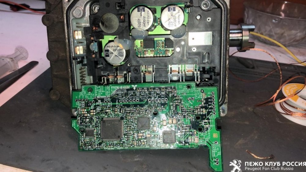

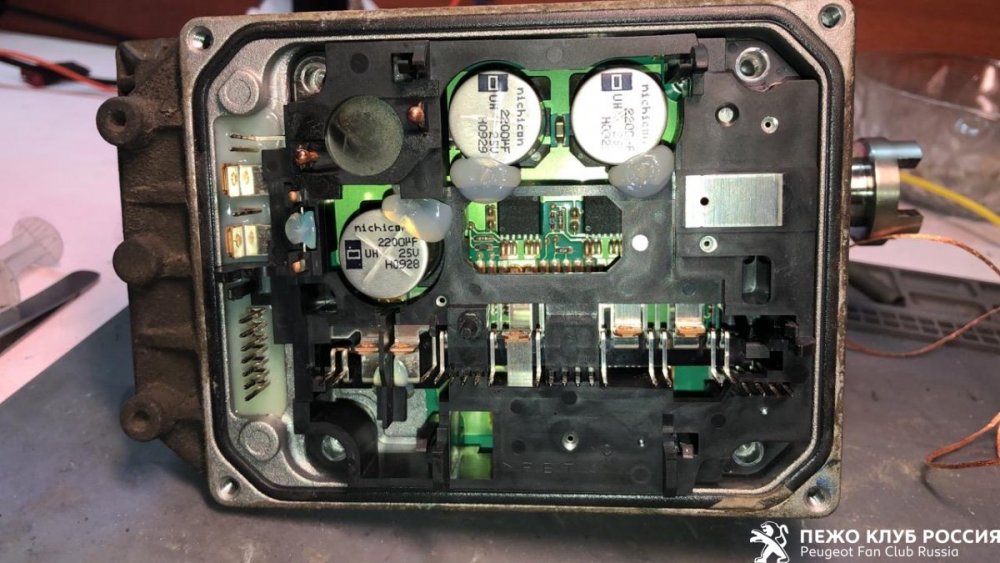

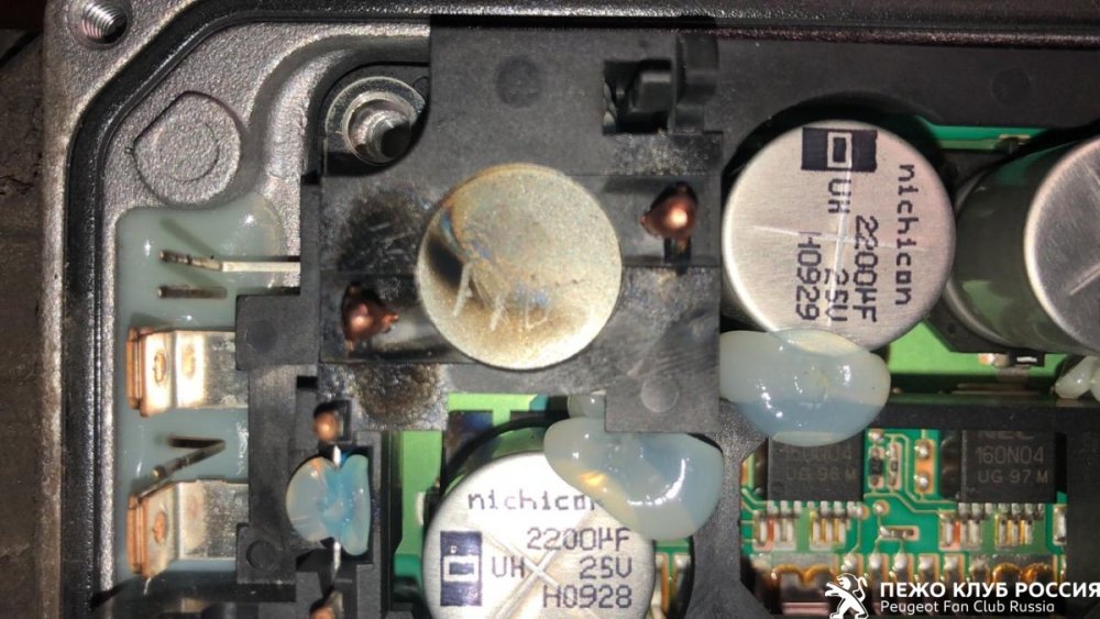

Добрый вечер , подскажите что делать с ЭУР , началось это все не сразу а постепенно , первый раз был намойте помыл арки и после этого руль стал работать тычками как то пунктиром . Посли недели такой езды  эур как-то сам по себе отлип и вполне нормально работал . Где-то через год произошло также история и это стало происходить все чаще и чаще, в итоге при запуске двигателя руль работает тычками и при нагрузке уходит в ошибку . Отдал на СТО по рекомендации но это уроды не чего не сделали ,скинули фотки со следами перегрева но вторая плата не съёмная, от чего по их словам на могли добраться до нижней части . Собрали обратно и все , 0BBD25D0-1A87-4CAD-B7DA-E64DBF5813CE.thumb.jpeg.2b613a4a9f8d0009aee0ec02340616ba.jpeg2B958B39-7014-429F-8F34-B3D732EBE92A.thumb.jpeg.cead2f39c0408083e9f979f9bee26281.jpegDD4FD3CA-0369-49E8-BCCA-ACA365F3DF41.thumb.jpeg.5c5f44184a8c15833f5186ee1c5ae03a.jpeg
