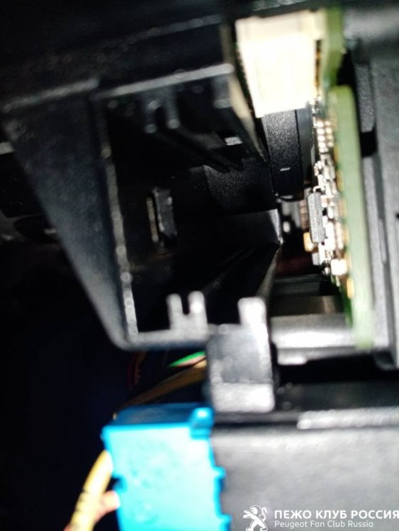

minka Опубликовано 12 октября, 2020 Опубликовано 12 октября, 2020 Здравствуйте. Вскрыл предполагаемое место установки джойстика, а там пустота. Нужно какой то шлейф покупать или бесполезно?
icechieff Опубликовано 12 октября, 2020 Опубликовано 12 октября, 2020 так контакты ж сбоку, на плате.
minka Опубликовано 12 октября, 2020 Автор Опубликовано 12 октября, 2020 Спасибо! Увидел! Буду побывать! так контакты ж сбоку, на плате.
