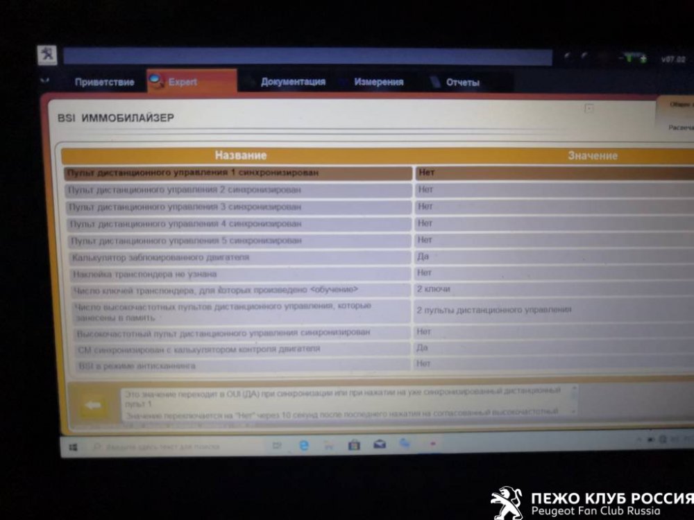

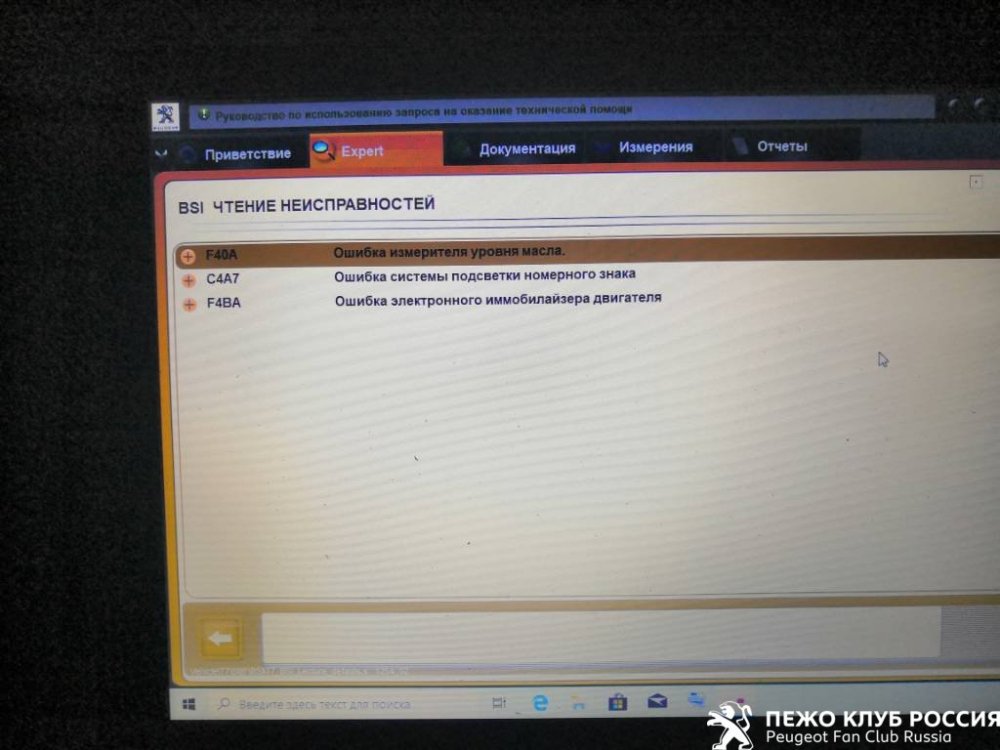

stalker18118 Опубликовано 13 октября, 2020 Опубликовано 13 октября, 2020 Помогите пожалуйста скажите что нужно делать! Малина заглохла на повороте, притащили домой подцепил лексию смотрю пишет канкулятор двигателя заблокирован! Думаю ну все хана на следующий день стал смотреть при повороте ключа машина молчит стартер не крутит. Машина при установке ключа в зажигание издает звук (бип бип) смотрю ошибки. Вот что говорит машина. Что мне делать!?
Dimkin67 Опубликовано 13 октября, 2020 Опубликовано 13 октября, 2020 Видимо ключ отвязался, или блок BSI его не видит. Проверить антенну иммобилайзера(одета на замок зажигания), посмотреть состояние моторника, заблокирован или нет. При наличии сканера всё решаемо. 1

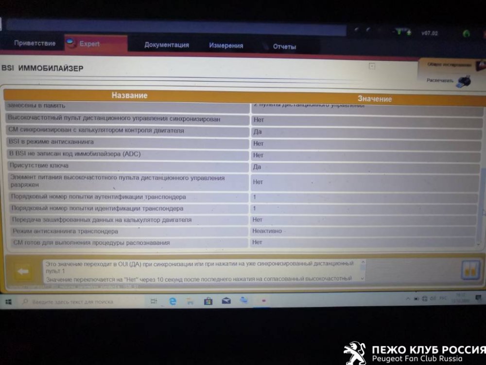

stalker18118 Опубликовано 13 октября, 2020 Автор Опубликовано 13 октября, 2020 (изменено) Я так подозреваю что мой блок bsi отошел в мир иной, ключики не прописываются, вин номер слетает ошибка и всё пин верный, на всякий случай имел в запасе блок bsi но кодика нет ну думаю хм гляну поставил! стартер начал крутить машинка перестала пищать в салоне, но не заводится, вот фото. Калькулятор двигателя заблочен . 32 минуты назад, Dimkin67 сказал: Таки да, этот момент не углядел Изменено 13 октября, 2020 пользователем stalker18118
stalker18118 Опубликовано 13 октября, 2020 Автор Опубликовано 13 октября, 2020 (изменено) 23 минуты назад, stalker18118 сказал: Я так подозреваю что мой блок bsi отошел в мир иной, ключики не прописываются, вин номер слетает ошибка и всё пин верный, на всякий случай имел в запасе блок bsi но кодика нет ну думаю хм гляну поставил! стартер начал крутить машинка перестала пищать в салоне, но не заводится, вот фото. Такое ощущение что родной блок умер но четаемый ошибка по иммо висит , что посоветуете сделать? Может стоит заменить? Изменено 13 октября, 2020 пользователем stalker18118
