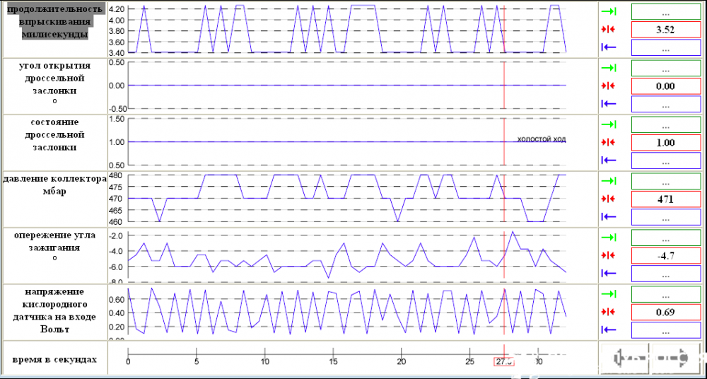

Halo Опубликовано 14 октября, 2020 Опубликовано 14 октября, 2020 Здравствуйте, владею автомобилем Peugeot 307 1.6 рестайлинг АКПП, основная проблема в том что при резком нажатии и резком сбросе газа сильно дергается двигатель (при этом передачи не переключаются), также плавают холостые обороты 760-680, двигатель ощутимо вибрирует, скачет время впрыска, угол опережения зажигания находится в отрицательной области. Что сделано: проверка меток ГРМ, замена датчика ОЖ, замена всех прокладок впускного коллектора, чистка ДЗ, чистка форсунок, замена всех опор ДВС, замена свечей и катушки, замена датчика коленвала, замена ДАД(купил самый дешевый для проверки).
icechieff Опубликовано 15 октября, 2020 Опубликовано 15 октября, 2020 у меня на сбросе тоже клюет в движении, пока не победил. , давление в коллекторе большевато для хх.
Dimkin67 Опубликовано 15 октября, 2020 Опубликовано 15 октября, 2020 13 часов назад, icechieff сказал: у меня на сбросе тоже клюет в движении, пока не победил. , давление в коллекторе большевато для хх. Не, Шеф, не тот случай, и мотор не тот, и коробас свою симфонию правит.
