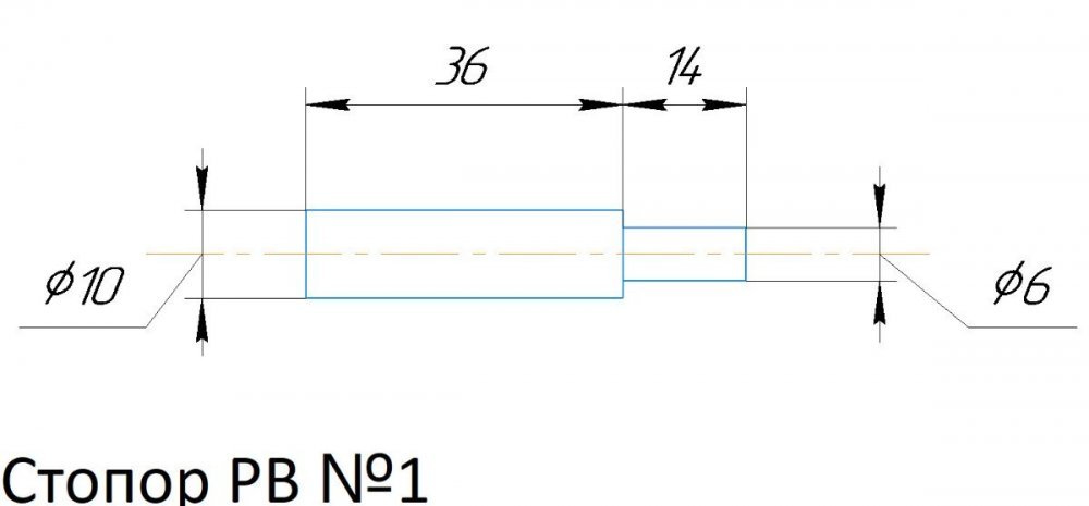

Всем привет!

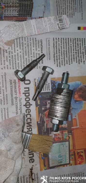

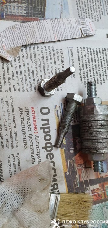

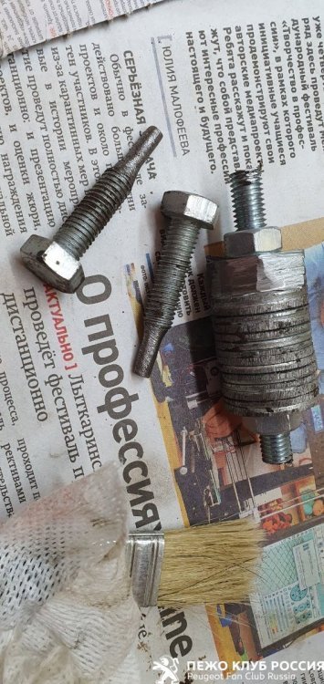

Мотор 2л  RFN    EW10J4    (фазовращатель   на выпуске, метка для стопора есть на коленвале )
Потребуется:
Набор шайб на 30
Шпилька М10 и 2 гайки
2 болта М10
Из оборудования точильный круг,УШМ  и штангенциркуль .

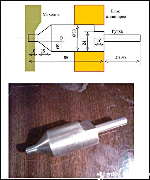

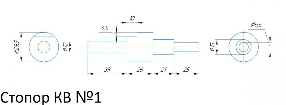

Все делается  по этим чертежам.
Саму идею подсмотрел в ютубе, думаю по фото смысл будет понятен.
Да выглядит не  очень и все кривое  но работает!
Стопор коленвала обточил потом до 29,5 и сделал срез  а то не заходил в отверстие кпп.
 Изготавливается инструмент быстро.

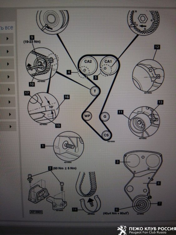

Так если работает почему и нет.
У всех свои возможности, и если доступ к токарке ограничен то такой вариант имеет право на жизнь.
Да полностью согласен !
Если нужно прямо сейчас то изготавливается за пару часов включая поездку в магазин.
Хорошее решение вот Я и решил  поделится.
