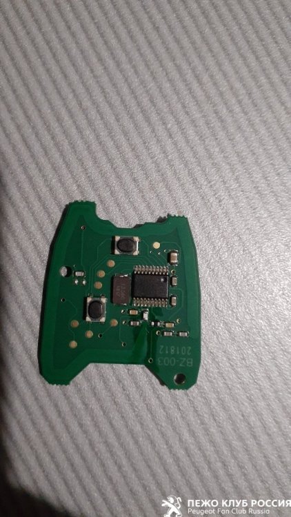

Lbandito Опубликовано 20 октября, 2020 Опубликовано 20 октября, 2020 Подскажите пожалуйста, такая проблема-не работает центральный замок когда закрываешь машину с кнопки ключа, плата с али, но в бси видит все нажатия кнопок, ключ подвязан, плюс не срабатывает цз если ключем дверь открывать, может на это влиять настройки в бси или это чисто проблемы с электрикой?

Мартын Опубликовано 21 октября, 2020 Опубликовано 21 октября, 2020 11 часов назад, Lbandito сказал: Подскажите пожалуйста, такая проблема-не работает центральный замок когда закрываешь машину с кнопки ключа, плата с али, но в бси видит все нажатия кнопок, ключ подвязан, плюс не срабатывает цз если ключем дверь открывать, может на это влиять настройки в бси или это чисто проблемы с электрикой? Плата как оригинал или отличается?Фото платы?
Мартын Опубликовано 21 октября, 2020 Опубликовано 21 октября, 2020 24 минуты назад, Lbandito сказал: Плата с али Переписать чип делали?
Мартын Опубликовано 21 октября, 2020 Опубликовано 21 октября, 2020 28 минут назад, Lbandito сказал: Плата с али С другой стороны есть надпись производителя?Кто производитель старого?Совпадает?
Lbandito Опубликовано 21 октября, 2020 Автор Опубликовано 21 октября, 2020 Старого не было, купил такую, ключ прописан , видит его

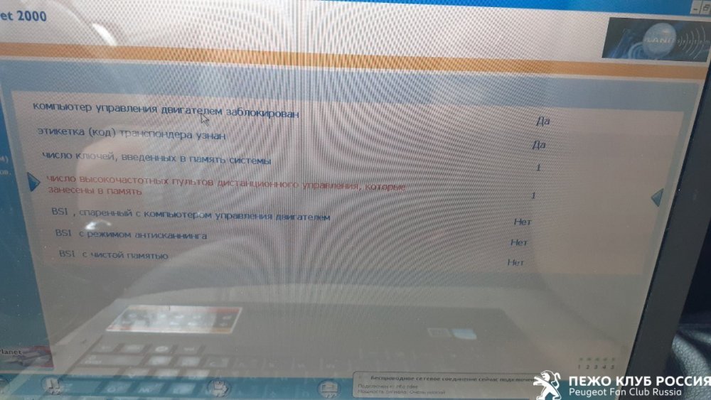

Lbandito Опубликовано 21 октября, 2020 Автор Опубликовано 21 октября, 2020 В памяти один ключ, инициализацию пробовал делать, как в инструкции в pp2000
Мартын Опубликовано 21 октября, 2020 Опубликовано 21 октября, 2020 24 минуты назад, Lbandito сказал: В памяти один ключ, инициализацию пробовал делать, как в инструкции в pp2000 Переписывать чип делали сейчас?
Lbandito Опубликовано 21 октября, 2020 Автор Опубликовано 21 октября, 2020 Что значит переписывать чип, делал инициализацию ключа, через пункт запасные части новый ключ транспондер, потом вводил два раза ПИН код от бси, он написал ключ успешно введён в память и все
Мартын Опубликовано 21 октября, 2020 Опубликовано 21 октября, 2020 17 минут назад, Lbandito сказал: Что значит переписывать чип, делал инициализацию ключа, через пункт запасные части новый ключ транспондер, потом вводил два раза ПИН код от бси, он написал ключ успешно введён в память и все Тогда пробуйте менять производителя в кодировках BSI - Изменять значение параметра “Поставщик высокочастотного дистанционного пульта” : Телекодировать "TEXTON" вместо "JOHNSON" (Меню телекодирования блока BSI ↦ Программирование вручную ↦ Конфигурация автомобиля ↦ Защита, открывающиеся элементы кузова, вспомогательные механические элементы)
