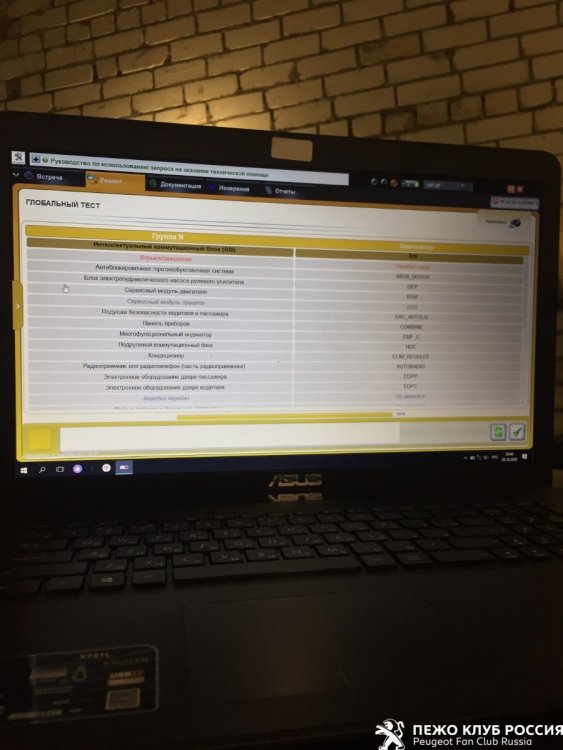

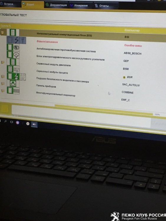

Подсоединили лексию, vin видит при глобальном тесте вспрыск/зажигание ошибка связи . Есть подозрение что сигналка заблокировала и стартер и топливный насос хотя закрывает двери и открывает без проблем в инете пишут может датчик коленвала ну вообщем пока вот так
Сняли сигнализацию, не помогло?все тоже самое насос не работает стартер не крутит не заводиться. Какие ещё варианты?
