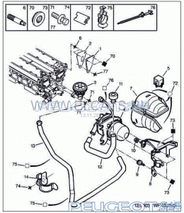

greedden Опубликовано 13 ноября, 2011 Опубликовано 13 ноября, 2011 сам не глушил его, но как мне рассказывали - я описывал тут: http://peugeot-lab....ndpost__p__5293А тут где на рисунке клапан? ткни пальцем.
icechieff Опубликовано 13 ноября, 2011 Опубликовано 13 ноября, 2011 клапан - №3 Меня еще очень интересует, как мне бороться с проблемой вторичного воздуха???попробуй заглуши клапан ЕГР...
