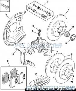

Telvani Опубликовано 13 ноября, 2011 Автор Опубликовано 13 ноября, 2011 Полный рисунок.Просьба к модераторам, тему назвал некорректно вместо "колодки" хотел указать "диски".Если не затруднит поправьте.

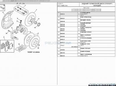

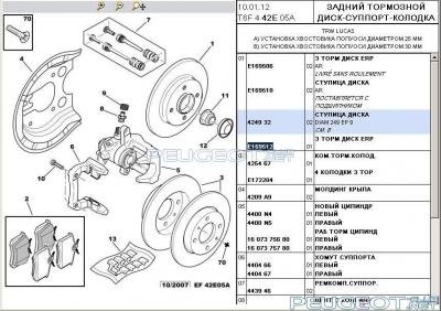

Telvani Опубликовано 13 ноября, 2011 Автор Опубликовано 13 ноября, 2011 Я не могу найти номера оригинальных задних тормозных дисков (диски в сборе со ступицей должны идти) ну и колодок в придачу.Если не затруднит может кто нить посмотреть по моему VIN: VF33CRFJF84810513буду крайне признателен, а то весь мозг себе высушил уже.
icechieff Опубликовано 13 ноября, 2011 Опубликовано 13 ноября, 2011 Я не могу найти номера оригинальных задних тормозных дисков (диски в сборе со ступицей должны идти) ну и колодок в придачу.Если не затруднит может кто нить посмотреть по моему VIN: VF33CRFJF84810513буду крайне признателен, а то весь мозг себе высушил уже.Твой задний диск - 4249 32 (соответственно надо два)колодки - 4252 23 (или 4254 67) например вот тут твой комплект дисков SKF: http://exist.ru/images/getimg.aspx?pid=A7D06B1F&flag=385892604 у SKF код VKBD 1012, стоит примерно 4800

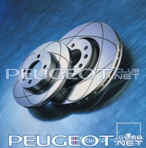

staryoskol Опубликовано 23 ноября, 2011 Опубликовано 23 ноября, 2011 (изменено) Я себе неделю назад поменял задние диски, только они у меня отдельно от ступицы идут. оддал 1700 р за 2 шт. поставил брембо артикул 08.9719.10 пока полет нормальный, тепреь буду перед менять Тебе на перед поставить брембо лучше цена примерно 1700 р за шт артикул 09.8760.10НА зад ставь такие 08.9512.27 это коплект!!! т.е. 2 шт цена около 5000рЭто то что по твоему вину идет!!! Изменено 23 ноября, 2011 пользователем staryoskol

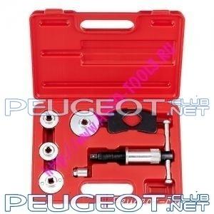

Stinger Опубликовано 9 июня, 2012 Опубликовано 9 июня, 2012 привет!подскажите как менять задние колодки?немогу рездвинуть супорт

LValeryD Опубликовано 23 августа, 2012 Опубликовано 23 августа, 2012 привет!подскажите как менять задние колодки?немогу рездвинуть супорт Нужно приобрести набор FORCE 658
