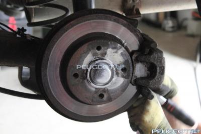

Jw2000 Опубликовано 26 апреля, 2013 Поделиться Опубликовано 26 апреля, 2013 Доброе время суток! Как узнать у меня со ступицей или нет? Вот вин подберите диски перед, зад, колодки VIN:VF33CNFUE83697240 номер двигателя начинается с 2..... (если нужен)Скинь заднее колесо и увидишь)На всех рисунках в топике Просто диск. А просто диск отличается наличием отверстий для фиксации диска(4 для колеса+2 для диска). Там где с подшипником их нет(4 для колеса). Вот фото с просторов интернета(ибо на сторонние ресурсы нельзя постить)).А сама тема по замене - на авесе. Ссылка на комментарий Поделиться на другие сайты Поделиться

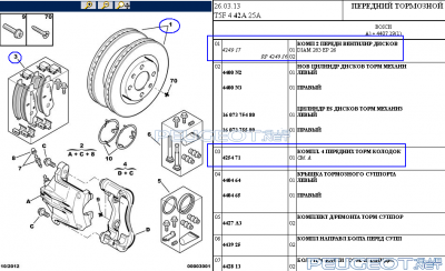

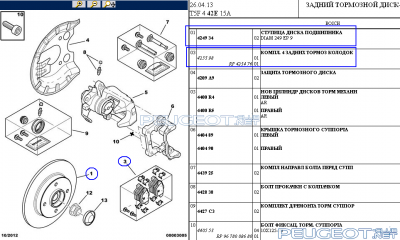

kav-psk Опубликовано 9 сентября, 2013 Поделиться Опубликовано 9 сентября, 2013 Добрый день подскажите плиз диски перед зад и колодки перед зад на 307СС 2004г.в 2литра VIN VF33BRFNF83662114307 КУПЕ-КАБРИОЛЕТ - 2 ДВЕРИ 2.0 i 16v 138 4-СТУПЕНЧАТАЯ АКПпо вину в сервис боксе указана тип тормозной системы BOSCHвот оригинальные номера (выделено):от оригинальных уже отталкиваться на аналоги...по цене и качеству Ссылка на комментарий Поделиться на другие сайты Поделиться

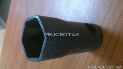

mee Опубликовано 24 июня, 2014 Поделиться Опубликовано 24 июня, 2014 (изменено) Я в итоге заказал два SKF vkbd1012 по 3100 за штуку в втором магазине (в магазине чутка дороже и ждать надо, а в ДеталяхРу в Питере в наличии).Поставил диски, и, видимо, после этого появились ошибки датчика АБС по обоим задним колёсам (лампа ABS при этом не горит). Это диски корявые или я установил неправильно?Товарищи, подскажите еще, какая необходима головка по размеру для ступичной гайки?36. Я вот такой девайс купил за 170 руб, и он справился с задачей: Изменено 10 июля, 2014 пользователем mee Ссылка на комментарий Поделиться на другие сайты Поделиться
