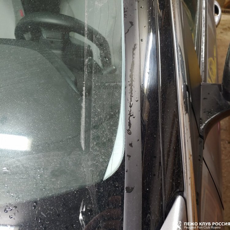

Alexey515 Опубликовано 12 ноября, 2020 Опубликовано 12 ноября, 2020 (изменено) Всем привет! Одной из проблем нашего авто является непродуманная аэродинамика, когда в дождь закидывает стекло водителя. Наткнулся на такое решение. Кто-нибудь ставил такую штуку на 3008/5008? Работает? Или лучше поставить оригинальные дефлекторы 1616443380 на окна? Изменено 12 ноября, 2020 пользователем Alexey515

AFrol Опубликовано 12 ноября, 2020 Опубликовано 12 ноября, 2020 (изменено) 17 минут назад, antoshka32161 сказал: Наоборот, когда сила набегающего воздуха слабая, грязь не успевает улететь назад и оседает на боковом стекле. Если присмотреться, на стекле видны ручейки грязи, когда скорость высокая, эти ручейки не образуются Моделируем в предельных положениях: Скорость = 0 км/ч. Набегающего потока воздуха нет. На боковые стекла ничего не попадает. Скорость = 200 км/ч. Сильный поток набегающего воздуха сносит грязную воду с лобового стекла и размазывает её по боковым стеклам. Вожделенные дефлекторы, по мнению топикстартера, станут препятствием на пути потоков грязной воды, слетающей с лобового стекла (посмотрите на картинку этих самых дефлекторов). Изменено 12 ноября, 2020 пользователем AFrol
Grizzly Опубликовано 12 ноября, 2020 Опубликовано 12 ноября, 2020 53 минуты назад, AFrol сказал: Вожделенные дефлекторы, по мнению топикстартера, станут препятствием на пути потоков грязной воды Можно даже сказать - препятствием, отводящим потоки на крышу авто. В остальном совершенно согласен.

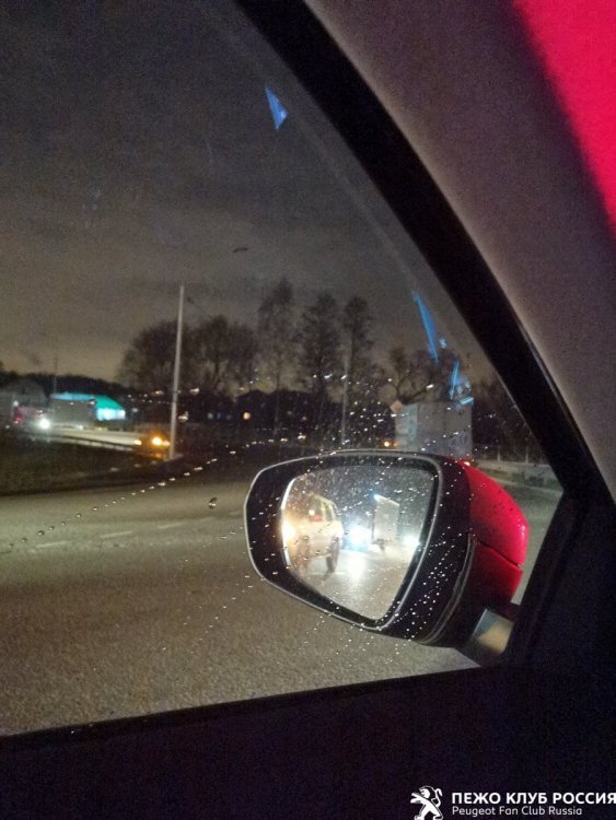

antoshka32161 Опубликовано 12 ноября, 2020 Опубликовано 12 ноября, 2020 1 час назад, AFrol сказал: Моделируем в предельных положениях: Скорость = 0 км/ч. Набегающего потока воздуха нет. На боковые стекла ничего не попадает. Скорость = 200 км/ч. Сильный поток набегающего воздуха сносит грязную воду с лобового стекла и размазывает её по боковым стеклам. Вожделенные дефлекторы, по мнению топикстартера, станут препятствием на пути потоков грязной воды, слетающей с лобового стекла (посмотрите на картинку этих самых дефлекторов). Откуда цифры? По факту: При скорости движения до 50 км/ч жидкость с лобового стекла стекает вниз,при скорости более 50 км/ч жидкость устремляется вверх в сторону крыши. При скорости более 75-80 км/ч жидкость начинает уходить на боковое стекло, при этом жидкость попадает примерно с половины высоты стекла (смотрим фото) При скорости более 100 км/ч жидкость не стекает на боковое стекло, так как встречный поток не даёт ему возможность стеч на боковое стекло. Вывод: при городской езде, боковое стекло не пачкается из-за низкой скорости. При езде по трассе не надо ползти и тогда тоже боковое стекло не будет пачкаться.

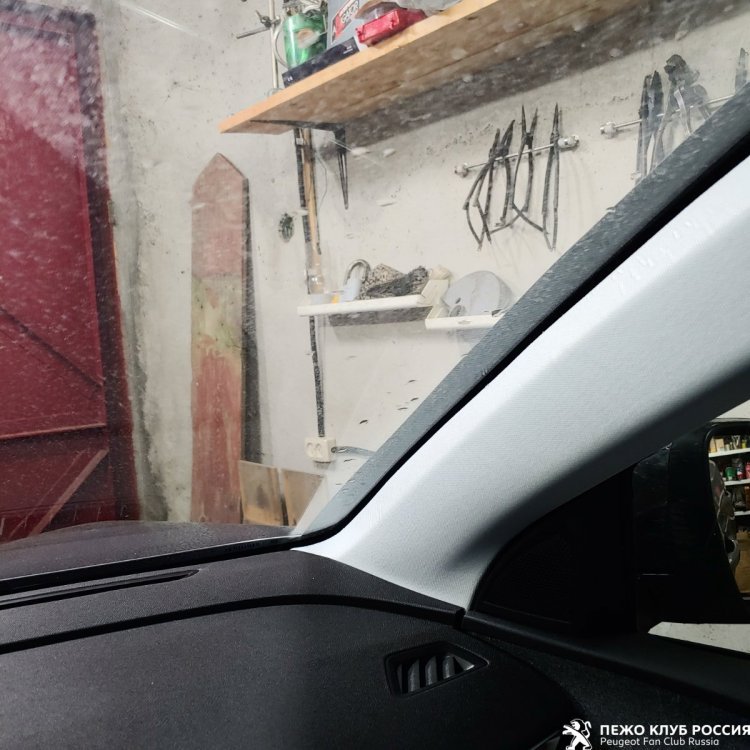

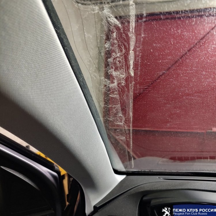

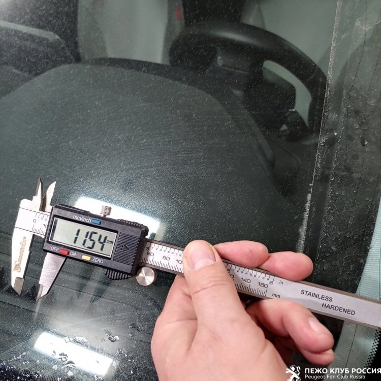

zuka Опубликовано 13 ноября, 2020 Опубликовано 13 ноября, 2020 (изменено) Фото из кабины и с наружи. Изменено 13 ноября, 2020 пользователем zuka

Alexey515 Опубликовано 13 ноября, 2020 Автор Опубликовано 13 ноября, 2020 5 часов назад, zuka сказал: Фото из кабины и с наружи. Спасибо, изнутри почти незаметно, снаружи вид немного портит, но лучше, чем дефлекторы. Поезжу зиму и подумаю, надо ли оно мне.
