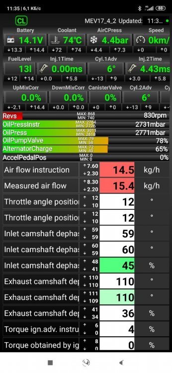

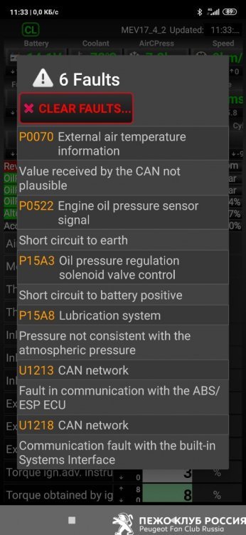

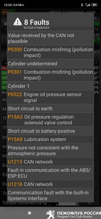

Троит, отключается цилиндры , уже как год не могу разобраться что с ней!??? Peugeot 308 2010г , ep6
Много чего уже сделанно ; заменены все сëдла, цепь, восстановленны шейки распредвала, датчик давленмя масла, датчик электромагнитный масляного  насоса.
Х/З, что делать дальше, куда копать!!!???. ?
Я бы больше напрягался от ошибок по давлению масла. А с пропусками... Банальные свечи+катушки меняли?
