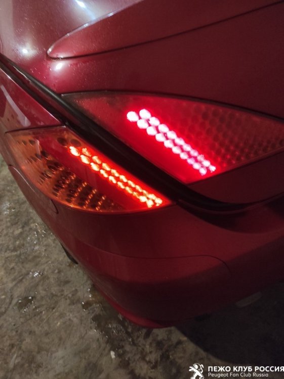

Не могу понять, как снять фонарь с крышки багажника, и заменить толи лампочку толи светодиоды..
6 часов назад, Алекс Питер сказал:
Что не работает?
1 час назад, Алекс Питер сказал:
Габариты, как на багажнике так и на самой машине,, именно задние
Подсветка госномера работает?
Работают
А габариты там светодиодные - замена фонарей
