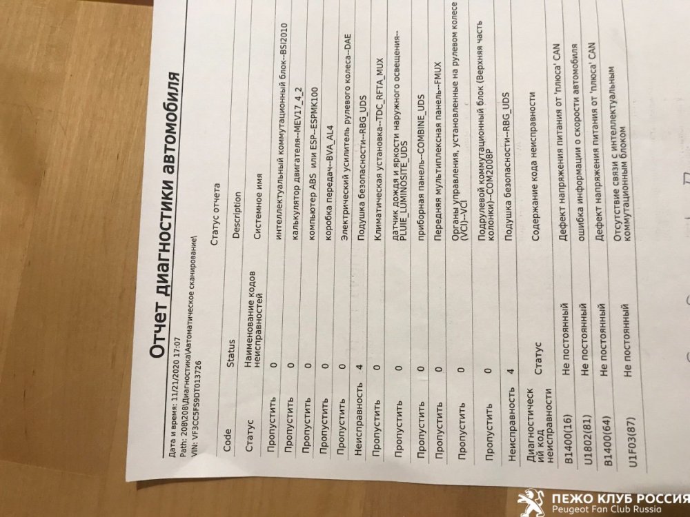

Milogala Опубликовано 22 ноября, 2020 Опубликовано 22 ноября, 2020 Загорелся чек двигатель неисправен , диагностика показала коды неисправности B1400(16),U1802(81),B1400(64),U1F03(87), с генератором все ок , ошибки не снимаются подскажите хороший сервис для устранения неполадок и понять что неисправно , ошибки не снимаются !
icechieff Опубликовано 22 ноября, 2020 Опубликовано 22 ноября, 2020 что-то мне кажется, что дело в подкапотном блоке BSM
Dimkin67 Опубликовано 22 ноября, 2020 Опубликовано 22 ноября, 2020 Или в разъёмах или соединениях , где-то CAN шину валит.
