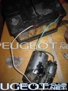

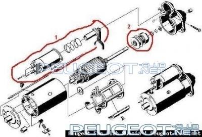

kav-psk Опубликовано 14 ноября, 2011 Опубликовано 14 ноября, 2011 скорее всего проблема во втягивающем реле №1 (не срабатывает) и соответственно не подается бендикс №2 (шестеренка с подшипником) в зацепление с маховиком. снимать стартер однозначно и когда снимешь от аккумулятора (лучше тоже снять с машины) кинуть провода на клеммы стартера и посмотреть в чем дело. 1
Сергей Опубликовано 14 ноября, 2011 Опубликовано 14 ноября, 2011 (изменено) Думаю проблема в бендиксе!! Втягивающее реле не только подводит бендикс к зубчатому венцу маховика, но и ЗАМЫКАЕТ контактные "пятаки", и мотор стартера начинает работать.Если стартер закрутился то втягивающее сработало. Старый дедовский способ проверки бендикса .Зажимаешь стартер за ухо в тиски ,подключаешь аккумулятор ,когда он начнет вращаться упираешься в бендикс деревяшкой, если обгонная муфта- название бендикса правильно работает будет дым ,гарь зубьями должно съесть деревяшку ,если он от деревяшки заблокируется, а стартер будет вращаться -то ему на свалку. Изменено 14 ноября, 2011 пользователем Сергей 1
