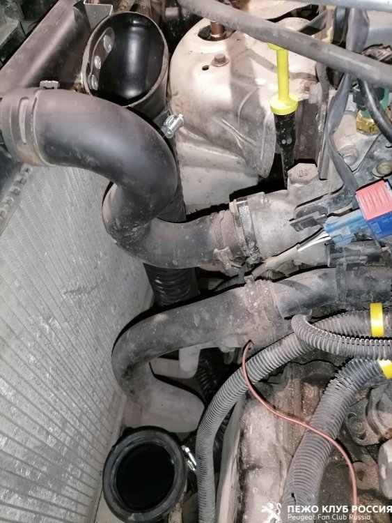

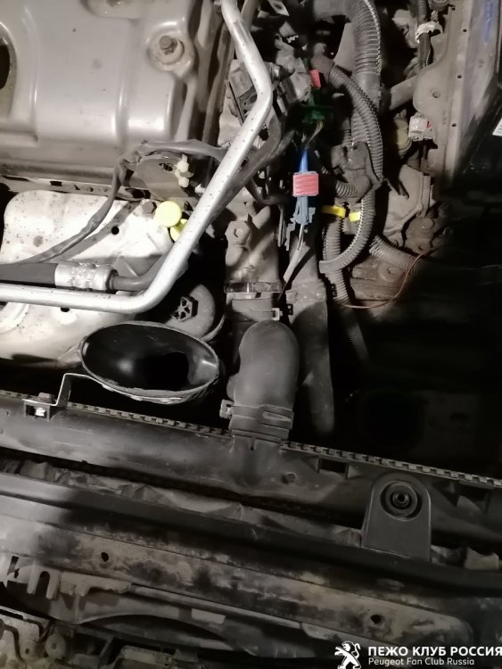

В сырую погоду после остановок на светофорах не набирает обороты, после перегазовки или глушении и повторном запуске проблема пропадает но потом опять появляется иногда при трогании может просто заглохнуть. Пежо 206 1.4 АКПП.

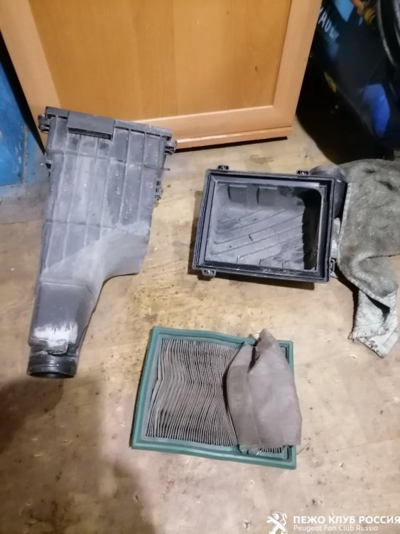

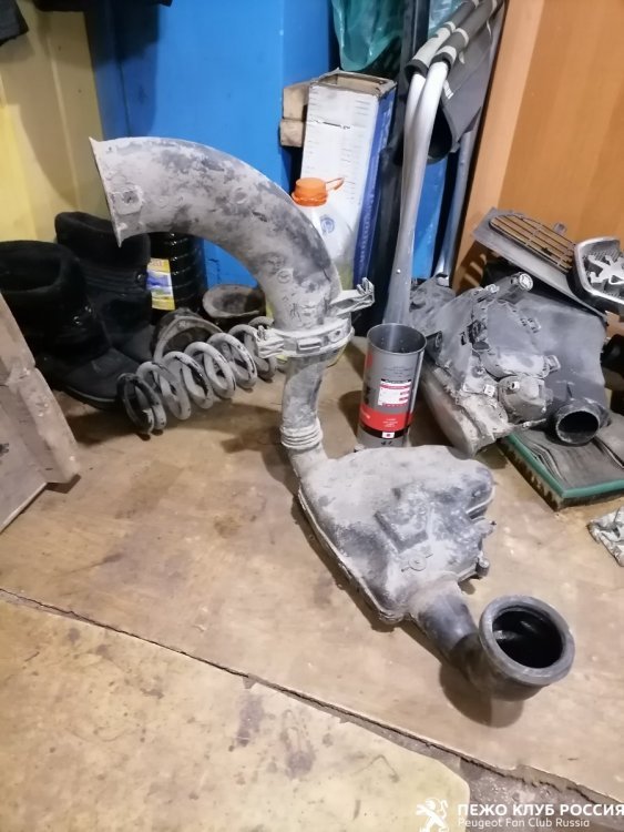

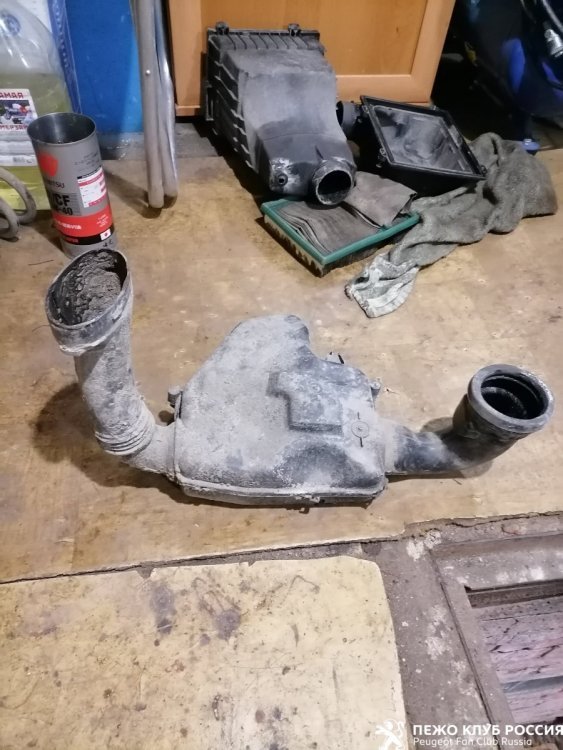

Причину нашёл, из-за кривого подкрылка идёт заброс грязи в воздухозаборник. Итог полный резонатор воды и грязи.
