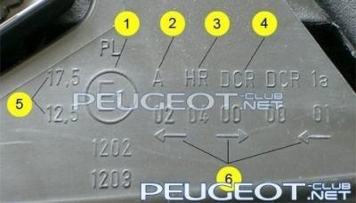

DENIZ Опубликовано 14 марта, 2012 Опубликовано 14 марта, 2012 всем привет! Ребят, а подскажите где находится маркировка, говорящая, что установлен родной ксенон??? Эти негодяи (сотрудники ГИБДД), все время меня из-за ксенона терроризируют!!!!
xared Опубликовано 14 марта, 2012 Опубликовано 14 марта, 2012 всем привет! Ребят, а подскажите где находится маркировка, говорящая, что установлен родной ксенон??? Эти негодяи (сотрудники ГИБДД), все время меня из-за ксенона терроризируют!!!! Должна быть соответствующая маркировка на фаре и автоматический корректор фар. Из-за изменений технического регламента в 2010 году многие люди стали интересоваться маркировкой фар. В настоящее время на автотранспортные средства устанавливаются фары следующих официально утвержденных типов:С — ближнего, R — дальнего, СR — двухрежимного (ближнего и дальнего) света с лампами накаливания (Правила ЕЭК ООН № 112, ГОСТ Р 41.112-2005);HС — ближнего, HR — дальнего, HСR — двухрежимного света с галогенными лампами накаливания (Правила ЕЭК ООН № 112, ГОСТ Р 41.112-2005);DС — ближнего, DR — дальнего, DСR — двухрежимного света с газоразрядными источниками света (Правила ЕЭК ООН № 98, ГОСТ Р 41.98-99).Международное обозначение маркировки фарC – ближний светR – дальний светH – только с галогенной фаройHCR – ближний и дальний с галогенной лампочкойDC – ближний ксенонDCR – дальний и ближний ксенонPL – пластмассовый рассеивательS – лампа-фара (цельностеклянная)B – противотуманная фараA – габаритный огонь02 – код официального утверждения Давайте рассмотрим пример расшифровки маркировки нанесенной на корпус или стекло фары головного света. 1. Знак международного утверждения и код страны, его выдавшей. Соответствующая маркировка, обозначающая тип фары (внешнего светового прибора), а также знак официального утверждения (состоит из круга, в котором проставлена буква «Е», за которой следует номер страны, предоставившей официальное утверждение, и номера официального утверждения) наносится на рассеивателе фары и на корпусе фары, если рассеиватель может быть от него отделен. В США фары маркируются аббревиатурой «DOT» (Department Of Transport/Министерство транспорта), а «европейские» – буквой «Е» в кружочке с цифрой – кодом страны, где фара одобрена для использования («Е1» — Германия, «Е2» — Франция, и т.д.). 2. Предназначение фарыA: Боковые фарB: ПТФC: Ближний светR: Дальний светCR: Ближний и дальний светC/R: Ближний или дальний свет 3. Регламент ламп H4HC: Галогеновые лампы ближнего светаHCR: Галогеновые лампы ближнего и дальнего светаHC/R: Галогеновые лампы ближнего или дальнего света 4. Маркировка фар для ксенонаDC: Ксенон ближний светDR: Ксенон дальний светDC/R: Ксенон ближний или дальний свет 5. ОсвещенностьЛюксы: 7.5; 10; 12.5; 17.5; 20; 25; 27.5; 30; 37.5; 40; 45; 50. 6. Направление движенияЕсли на фаре стоит стрелка, то такая фара предназначена для левостороннего движения, если стрелки нет – то для правостороннего. Если стрелка двухсторонняя, то фара годится и для лево-, и для правостороннего движения. Маркировка автомобильной фары несет в себе большое количество информации, знать которую необходимо. Фирма-производитель: AL, Aspock, Bosch, Britax, Carello, CEV, Cobo, Gmak, Hella, Ermax, Europoint, Koito, Ichikoh, Icjpoint, Imasen, Jokon, Lescoa, OEW, Olsa, Oсвар, Rinder, Reiluxia, Rubbolite, TRW, THK, Schefenacker, Seima, Sylvania, Sidler, Socop, Stanley, SWF, Superpoint, Valeo, Vignal, Yorka, ZKW, ULO и другие. 1
