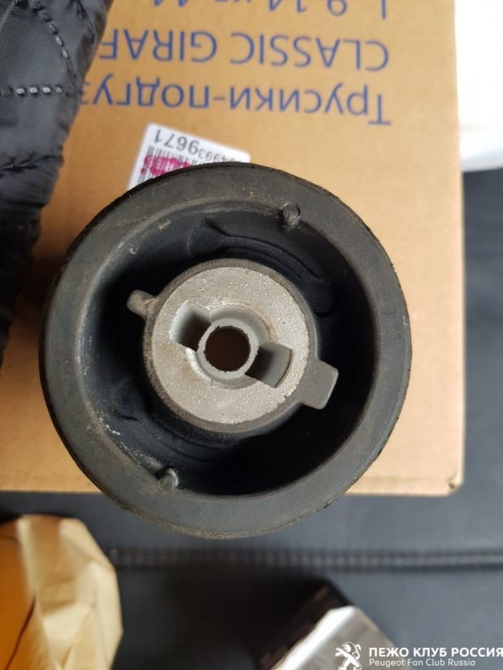

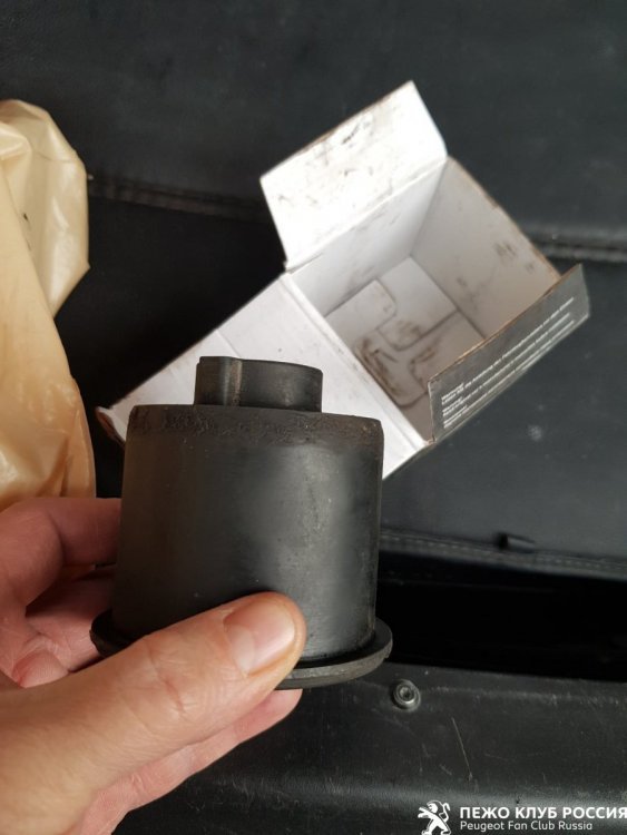

Jaga357msk Опубликовано 4 января, 2021 Опубликовано 4 января, 2021 Здравствуйте. При замене задних сайлентблоков на 307сс возникли траблы, новые сайлентлобки оказались больше d72, a старый d68. Программы по подбору предлагают d72. Не подскажите, кто-нибудь себе подбирал и как, без вопросов?
Dimkin67 Опубликовано 4 января, 2021 Опубликовано 4 января, 2021 Да,менял. Да, без вопросов. Подбирали аналог или по VIN искали оригинал?
Jaga357msk Опубликовано 4 января, 2021 Автор Опубликовано 4 января, 2021 Брали все варианты! Диаметр новых 72, старая 68! Х.з. что делать?
Dimkin67 Опубликовано 4 января, 2021 Опубликовано 4 января, 2021 Не нашел я для всего семейства 307х сайлентблок балки диаметром 68мм, везде указан размер 72мм. И на СС и на SW один артикул 5131А5.
Jaga357msk Опубликовано 4 января, 2021 Автор Опубликовано 4 января, 2021 В том то и дело. Х.з. что там за балка, авто рестайл 2006г
Jaga357msk Опубликовано 4 января, 2021 Автор Опубликовано 4 января, 2021 Может искать именно по размеру 68.
Мартын Опубликовано 4 января, 2021 Опубликовано 4 января, 2021 3 часа назад, Jaga357msk сказал: Здравствуйте. При замене задних сайлентблоков на 307сс возникли траблы, новые сайлентлобки оказались больше d72, a старый d68. Программы по подбору предлагают d72. Не подскажите, кто-нибудь себе подбирал и как, без вопросов? Есть VIN номер есть запчасть - нет номера нет запчасти. Ставили оригинал и никогда не было вопросов.
Jaga357msk Опубликовано 4 января, 2021 Автор Опубликовано 4 января, 2021 Друг, Да, все взрослые люди и знают как искать по ВИН, но по итогу имеем, что старый Сайлент имеет диаметр 68((
Мартын Опубликовано 5 января, 2021 Опубликовано 5 января, 2021 9 часов назад, Jaga357msk сказал: Друг, Да, все взрослые люди и знают как искать по ВИН, но по итогу имеем, что старый Сайлент имеет диаметр 68(( Если так,то какие вопросы... Какой VIN,какой определили и что купили?
usla_ip Опубликовано 5 января, 2021 Опубликовано 5 января, 2021 Jaga357msk, В базах СервисБокса тоже бывают косяки. У меня по ВИНу на 508 номер подвесного подшипника привода выдавал один, с бОльшим диаметром, а по факту был установлен другой, с меньшим. ОД тоже сначала говорил, что так не бывает, но уже после снятия старого подшипника механик сказал мастеру-приемщику, что это подшипник от 308-го. Попробуйте обратиться к механику ОД, который именно меняет запчасти, а не к мастеру-приемщику, который работает в основном с СервисБоксом и подбирает их по каталогу. Скорее всего у Вас установлен сайлентблок от другой схожей по конструкции модели.
Jaga357msk Опубликовано 5 января, 2021 Автор Опубликовано 5 января, 2021 Я в Крыму, Ялта, ОД здесь нет((
MiKat Опубликовано 5 января, 2021 Опубликовано 5 января, 2021 https://peugeot-lab.net/forum/topic/913/?do=findComment&comment=96670 И следующие несколько сообщений далее...
Мартын Опубликовано 5 января, 2021 Опубликовано 5 января, 2021 1 час назад, Jaga357msk сказал: VF33BRFJF84756188 Та и какой выбрали-купили?
