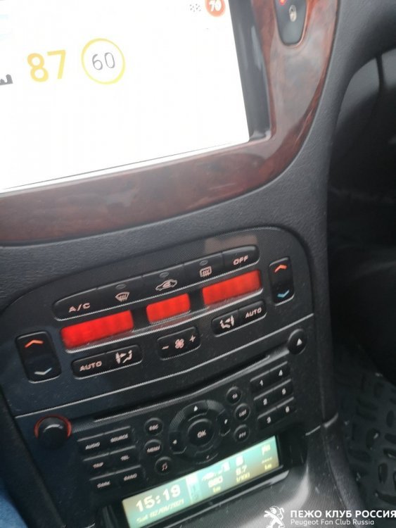

icechieff Опубликовано 6 января, 2021 Опубликовано 6 января, 2021 Ехал, всё работало, остановился в магазин, прошло минут пять, завожу - а цифры на глазах тухнут. В итоге совсем пропали, осталась одна подсветка. Кто-нибудь ковырял блок на эту тему, или проще на разборе взять?
Daemon Опубликовано 6 января, 2021 Опубликовано 6 января, 2021 (изменено) У меня цифры на климате частично потухли, это еще с прошлого владельца тянется, видимо экран умирает, скорее всего шлейф. Может у Сереги спросить блок под замену? Или поковырять. Теплее станет - буду разбирать. P.S. Кстати о птичках - иногда все символы отображаются, иногда - нет. Но чтоб все сразу погасли - не было. Изменено 6 января, 2021 пользователем Daemon
icechieff Опубликовано 6 января, 2021 Автор Опубликовано 6 января, 2021 А у меня вдруг, сначала остались только a/c, но потом и они потухли. Я был за 600 км от дома, так что не стал рисковать и ковырять, если б работать перестала - хрен бы вернулся. Завтра буду ковырять, если найду проблему - напишу. 1

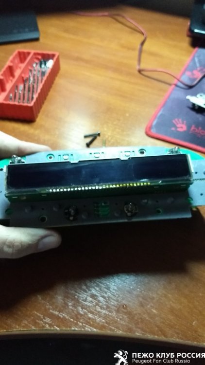

icechieff Опубликовано 11 января, 2021 Автор Опубликовано 11 января, 2021 смотрел, не нашел причину. Шлейфа там нет, чтоб на него грешить, там сразу на плату пайка. Взял на разборке и забил. 1
Daemon Опубликовано 12 января, 2021 Опубликовано 12 января, 2021 16 часов назад, icechieff сказал: смотрел, не нашел причину. Шлейфа там нет, чтоб на него грешить, там сразу на плату пайка. Взял на разборке и забил. У тебя панель карбон? У Сереги я глянул, у него только карбон и дерево, а у меня серебро. Передняя панелька как-то снимается или хранцузы на века блок климы собрали? Потеплеет, сниму компрессор и блок заодно поменяю.
icechieff Опубликовано 12 января, 2021 Автор Опубликовано 12 января, 2021 да, карбон. Там всё без проблем разбирается, 4 самореза сзади, и будет плата с экранчиками и морда отдельно. От морды спокойно снимается блок кнопок, и сама внешняя накладка на небольших защелках. Так что бери любой, морду свою оставишь, и всё. 1

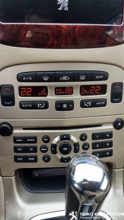

Daemon Опубликовано 30 января, 2021 Опубликовано 30 января, 2021 (изменено) Ежжи!!!! Только авто светится на обоих экранах температуры. Денис оно так должно быть, или чьи-то руки уже полазили. Я Лексией в климате ничего не конфигил. P.S. разобрался. Авто управляет в т.ч. и кондеем, включается с водительской стороны, так что все ОК. Изменено 30 января, 2021 пользователем Daemon 1
icechieff Опубликовано 30 января, 2021 Автор Опубликовано 30 января, 2021 да да, с двух сторон должно. только кнопка авто у водителя должна работать. 1
Daemon Опубликовано 30 января, 2021 Опубликовано 30 января, 2021 В-общем его кто-то уже ковырял. Руки бы поотбивать. 1
Daemon Опубликовано 30 января, 2021 Опубликовано 30 января, 2021 (изменено) 9 минут назад, icechieff сказал: Daemon, а чего полез то?) Так это родной, который я снял. При покупке машины он показывал... В-общем что-то показывал. Свежекупленный никто не трогал внутри, стоит в Льве, радует. https://www.drom.ru/reviews/peugeot/607/1420227/166753/ Изменено 30 января, 2021 пользователем Daemon 1
