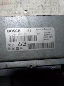

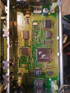

solaar Опубликовано 29 ноября, 2019 Опубликовано 29 ноября, 2019 Выкладываю прошивки для блоков управления двигателем Пежо 406. Прошивка для Bosch Motronic MP5.1.1 (2-е разных): Bosch-5_1_1 27c512 =2 227 355 983=.rar BOSH-5.1.1bliznyakov.rar Прошивка для Bosch Motronic MP5.2 (прошива с 605-го пыжа и походу с автоматом. Так как обороты ХХ=900, а не 950-980 как на других прошивах под механику. И сбрасываются они при переключениях передач на те же 900 без удерживания и довольно шустро. Поэтому получается небольшой кивок. А запуск просто отменный и тяга и расход супер!) : 0 261 203 809 mp5.2.rarПриветствую, и прошу прощения за поднятие старой темы) Подскажите, какой чип в MP 5.2 на фото содержит прошивку? кроме "кивков" недостатков нет по сравнению с родной 406го?заранее спасибо
solaar Опубликовано 30 ноября, 2019 Опубликовано 30 ноября, 2019 Приветствую, и прошу прощения за поднятие старой темы) Подскажите, какой чип в MP 5.2 на фото содержит прошивку? кроме "кивков" недостатков нет по сравнению с родной 406го?заранее спасибочип B58381 это понятно, а по поводу прошивки есть комментарии? стоит менять ?
