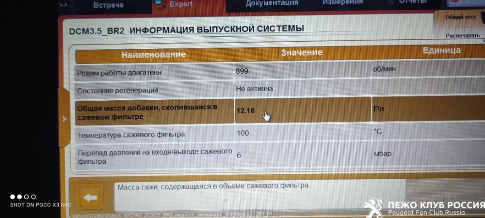

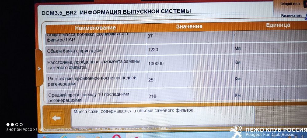

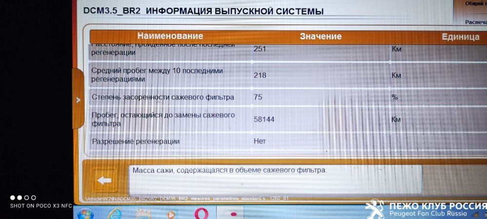

46104 Опубликовано 22 января, 2021 Опубликовано 22 января, 2021 Я посмотрел на своем 508,2,0hdi.А что и как не в курсе.Знаю только,что масло нужно лить в мотор хорошее.
