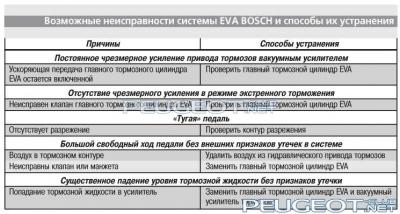

Возможные неисправности системы контроля дополнительного усиления при экстренном торможении системы EVA BOSCH, причины и способы их устранения приведены в прикрепленной таблице.
