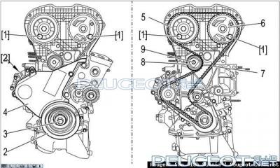

Sasha Опубликовано 19 ноября, 2011 Опубликовано 19 ноября, 2011 Картинка от PSA: Застопорить : Шкивы распределительных валов (5 - 6) ( С помощью приспособления [1] ) . Снять : Болт (3) Шкив коленчатого вала (2) Нижний кожух 4 газораспределительного механизма ОБЯЗАТЕЛЬНЫЕ ДЕЙСТВИЯ : Запрещено снимать шкив коленчатого вала (2), предварительно не установив в контрольные точки коленчатый вал и распределительные валы. Отвернуть болт (9) натяжного ролика (8) . Повернуть натяжной ролик по часовой стрелке . Снять ремень механизма газораспределения (7) .
