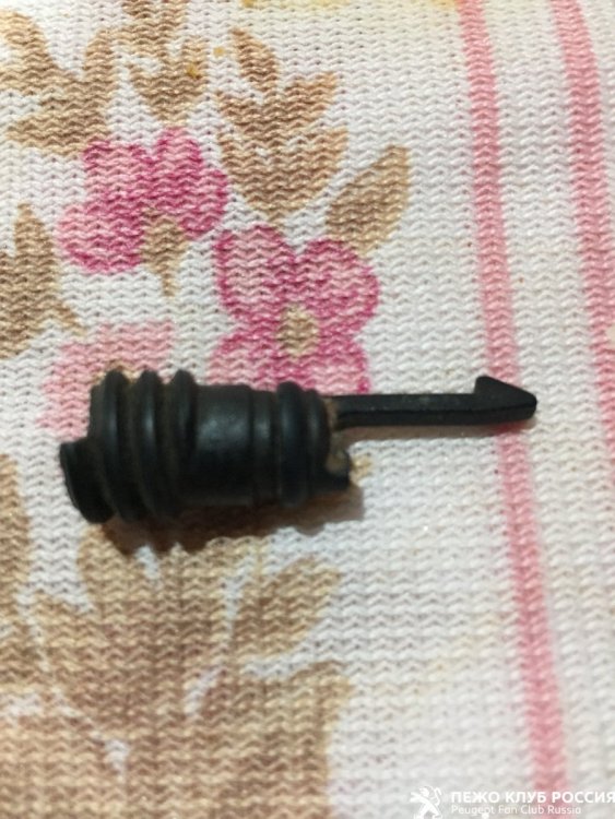

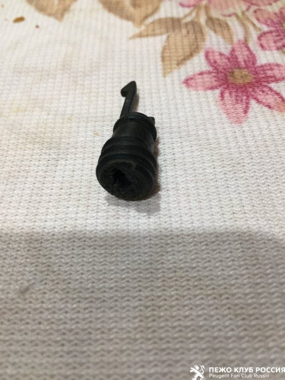

Ленар Опубликовано 22 января, 2021 Опубликовано 22 января, 2021 (изменено) Ребята всем доброго времени суток. сломал клапан розвоздушивания системы охлаждения основного радиатора. Может кто сталкивается с такой проблемкой? От чего может подойти? Или кто знает артикул этой запчасти? Спасибо заранее за ответы. Изменено 22 января, 2021 пользователем Ленар
Daemon Опубликовано 22 января, 2021 Опубликовано 22 января, 2021 Подходит как не странно, от радиатора. Верхняя и нижняя пробки одинаковы, менял себе радиатор недавно, свернули нижнюю, потом сняли верхнюю и она также сломалась. Пластик становится хрупким от температуры и агрессивной среды антифриза.
Ленар Опубликовано 23 января, 2021 Автор Опубликовано 23 января, 2021 9 часов назад, Daemon сказал: Подходит как не странно, от радиатора. Верхняя и нижняя пробки одинаковы, менял себе радиатор недавно, свернули нижнюю, потом сняли верхнюю и она также сломалась. Пластик становится хрупким от температуры и агрессивной среды антифриза. А не знаете продаются они отдельно?
icechieff Опубликовано 23 января, 2021 Опубликовано 23 января, 2021 Кто-то у меня туда болт обычный вкручивал на гермет)
