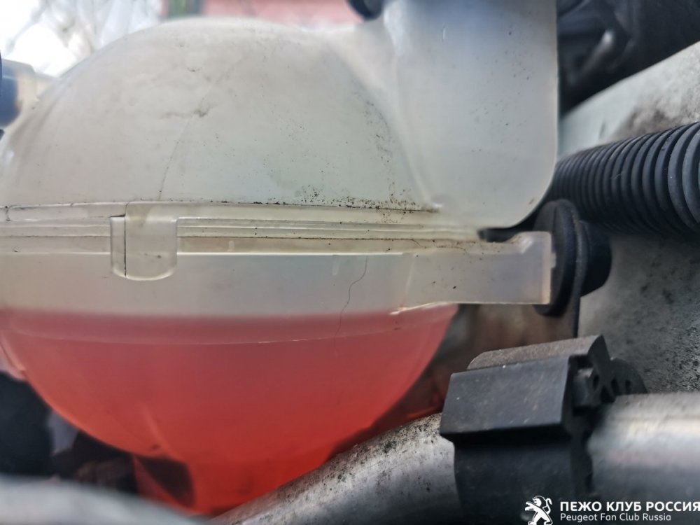

vintwo Опубликовано 31 января, 2021 Автор Опубликовано 31 января, 2021 Спасибо за ответы. Прокатился недавно км 250, заменил крышку расширительного бачка на новую-оригинал. Проверил уровень утром, он снова уменьшился. Явных следов течи я не нашел. Правда, похолодало немного, до - 7, - 8. А до этого дожди и +5. Что это может быть, пробки выгоняет или уже искать течь 1
Gunia Опубликовано 3 февраля, 2021 Опубликовано 3 февраля, 2021 31.01.2021 в 23:21, vintwo сказал: Что это может быть, пробки выгоняет или уже искать течь Ослабьте колпачек на патрубке, который уходит в салон к печке. Пусть выйдет воздух. З.Ы. У меня это патрубок подтекал, кстати. (Место стыка резинки и пластика)
