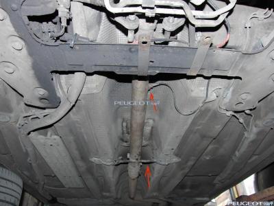

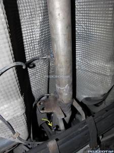

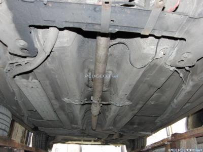

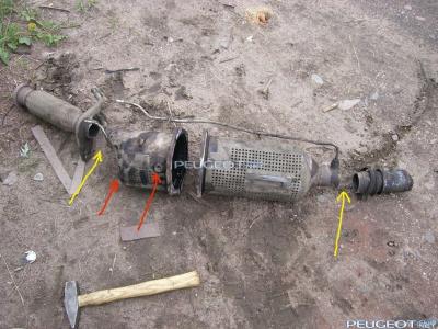

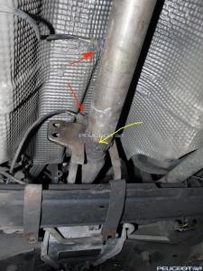

drmit Опубликовано 21 ноября, 2011 Автор Опубликовано 21 ноября, 2011 А как FAP вырезал? Прошивал потом?Всё вырезал болгаркой, т.е. всю банку. Вварил кусок нержавеющей трубы. Поэтому никаких фильтров никакой "грязный выхлоп"не забьет. Ничего не прошивал. Подробности, кстати, изложил с фотками Желтым обозначены места разрезов, красным - места датчиков температуры Виден один датчик температуры и новый подвес оба датчика и сварка шланг от датчика давления (один из двух) общий вид новой трубы 2
