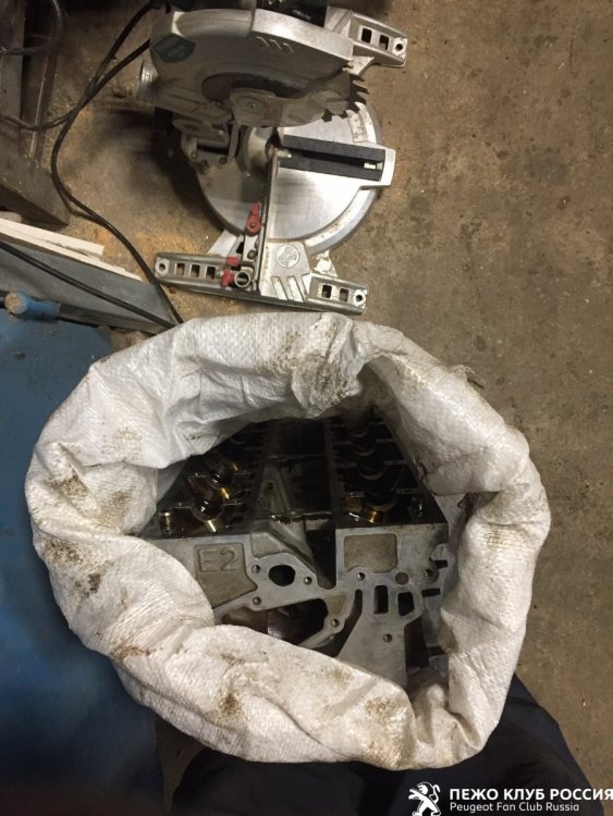

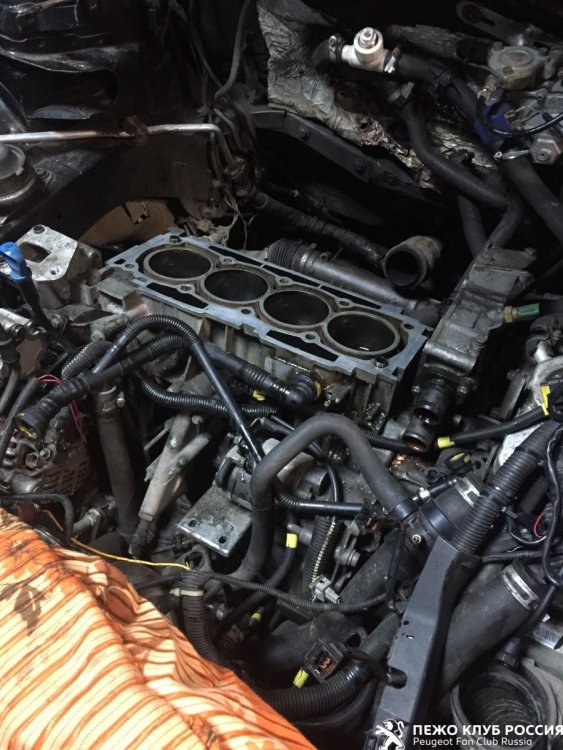

Ленар Опубликовано 8 февраля, 2021 Автор Опубликовано 8 февраля, 2021 Вердикт таков:ГБЦ была поведённая,сняли 0,14 а хотя в другом сервисе фрезеровали,толи станок такой толи хз. еще вопрос как проверить блок? (Без снятия)Возможно он тоже кривой
