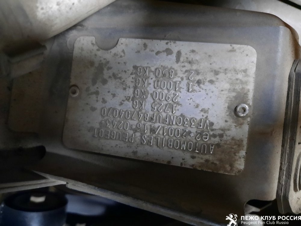

Deb1lNaPblge307 Опубликовано 30 января, 2021 Опубликовано 30 января, 2021 (изменено) При случайном стечении обстоятельств, а именно, стоял на месте заверенный, начали сыпаться всевозможные ошибки, по типу ABS, подушек или ремня, depolution, до кучи ещё и гиарбох фаулти вылез. Так вот, в чем может заключатся проблема? Сразу скажу, я уже второй день читаю форум, по подобным проблемам, дело точно не в генераторе, ибо точно нет перезарядки, стабильное напряжение. Пыж 307 рест, 2006гв, автомат, 1,6 Изменено 30 января, 2021 пользователем Deb1lNaPblge307 Дополнение информации
