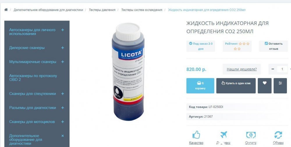

Dimkin67 Опубликовано 31 января, 2021 Опубликовано 31 января, 2021 Есть ещё вариант Вероятно есть варианты подешевле, это первое, что попалось в поиске. 3
Dimkin67 Опубликовано 31 января, 2021 Опубликовано 31 января, 2021 Необходимый реагент,а колбу можно слепить из подручных средств. 1
