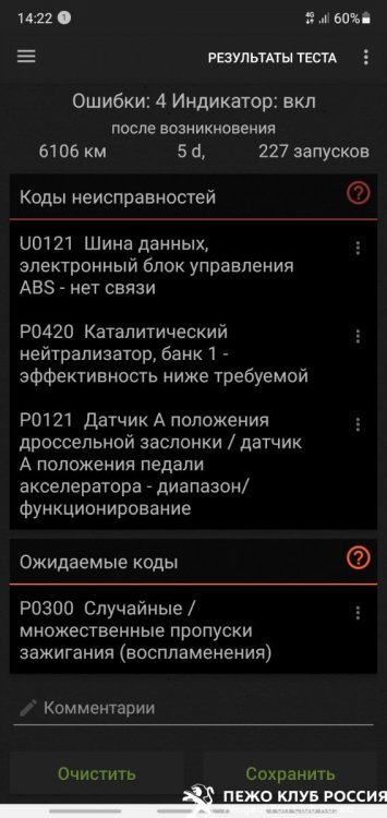

Alex3d4r Опубликовано 1 февраля, 2021 Опубликовано 1 февраля, 2021 Доброго времени подскажите кому не трудно. Ехал как обычно и раз резко двигатель перешёл в аварийный режим. На холостых обороты скачут а при движении машина еле едет. Фото ошибок скинул. В сервисе сказали мол меняй датчик дроссельной заслонки 9673622380 номер его. Но почему тогда ошибку u0121 выдаёт мне непонятно. Подскажите а то не охота менять датчик а то может он и не причём. Уж больно непонятно мне
icechieff Опубликовано 2 февраля, 2021 Опубликовано 2 февраля, 2021 на 301 нет отдельно датчика, там дроссельная заслонка в сборе. да и кроме заслонки, судя по ошибкам, есть чем заняться в этой машине. Меняйте заслонку, смотрите откуда пропуски зажигания (может быть свечами-катушками обойдетесь), проверяйте кат, и лямбды, и заняться блоком abs на "сладкое".

Alex3d4r Опубликовано 3 февраля, 2021 Автор Опубликовано 3 февраля, 2021 Вообшем купил ну кожуховской б/у дроссель заменили все поехало)) всем спасибо цена вопроса дроссель 2400 и 1500р замена плюс масло сменили и фильтр)) итого 3900
