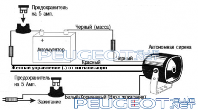

можно ли подключить штатную сирену к нештатной сигналке? Чтоб не проводить провод под капот? у меян по сервисбоксу три провода на сирену идут. по идее плюс, минус и управление. как работает управление ? тупо сигналом или все таки там каойто хитропротокол присутствует?
дело в том что по схематику управляющий провод имеет маркировку 8604 и исходит из блока сигнализации, а по факту там такого провода нету. есть 8504, который не управляет сигналкой... вобщем странно.
а ты не смотрел, может номер провода где-то меняется? или схемы смотрел на дорестайл и наоборот на рестайл?
схему по дам коду смотрел в схематике. провод по схеме выходит и приходит один и тот же. Так что незнаю.. буду ковырятся.
Потом расскажи, чтоб знать)
Собственно вопрос: Разобрался? Расскажи что за управляющий провод? И каким образом происходит включение и выключение?
может третий провод от автономного питания??
Третий управляющий, вопрос только: как осуществляется управление?
Два провода питание: земля и +12. Третий я померил: +11.3 В.
Пробовал его подключать через транзистор как открывающий ключ с током 10мА, результат - только щелкает и выбивает ошибку!
