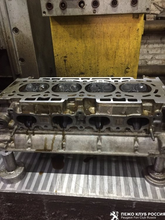

Ленар Опубликовано 8 февраля, 2021 Опубликовано 8 февраля, 2021 (изменено) Приветствую! ребята вопрос: уводит ли блок цилиндров на 2,2бензин? Про голову знаю,что уводит,вот моя на первом этапе фрезеровки (фото прилагаю),а вот про блок не слышал. Изменено 8 февраля, 2021 пользователем Ленар

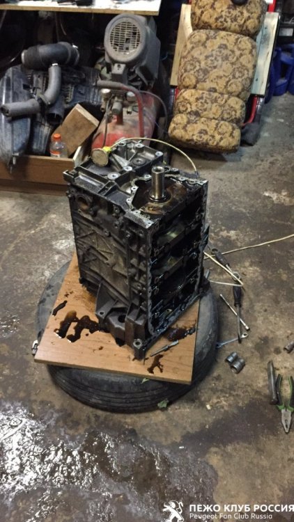

Ленар Опубликовано 11 февраля, 2021 Автор Опубликовано 11 февраля, 2021 09.02.2021 в 09:18, icechieff сказал: Мне не очень нравится, что у нас блок открытый, но у нас и атмосферные, так что не должны уползти. Если прокладку ГБЦ на герметик вокруг гильз посадить,даст ли это что нибудь? сегодня положил плашку на плоскость блока,там где гильзы аж 0,08 щуп пролазит

icechieff Опубликовано 12 февраля, 2021 Опубликовано 12 февраля, 2021 6 часов назад, Ленар сказал: Если прокладку ГБЦ на герметик вокруг гильз посадить,даст ли это что нибудь? сегодня положил плашку на плоскость блока,там где гильзы аж 0,08 щуп пролазит Нет, не поможет. Точно правильно замерили?

Ленар Опубликовано 12 февраля, 2021 Автор Опубликовано 12 февраля, 2021 4 часа назад, icechieff сказал: Нет, не поможет. Точно правильно замерили? Не могу сказать на сколько точно,но щуп в некоторых местах пролазит
icechieff Опубликовано 12 февраля, 2021 Опубликовано 12 февраля, 2021 30 минут назад, Ленар сказал: Не могу сказать на сколько точно,но щуп в некоторых местах пролазит щуп 0,08... ну хз. Думаю 8 соток спокойно обожмется прокладкой
Ленар Опубликовано 12 февраля, 2021 Автор Опубликовано 12 февраля, 2021 12 минут назад, icechieff сказал: щуп 0,08... ну хз. Думаю 8 соток спокойно обожмется прокладкой Это вопрос... хз. А если нет то снова прокладку покупать? Не дешёвое это удовольствие
icechieff Опубликовано 12 февраля, 2021 Опубликовано 12 февраля, 2021 4 минуты назад, Ленар сказал: А если нет то снова прокладку покупать? Не дешёвое это удовольствие а головку то опрессовали, или тоже на удачу только шлифанули снова?
Ленар Опубликовано 12 февраля, 2021 Автор Опубликовано 12 февраля, 2021 1 час назад, icechieff сказал: а головку то опрессовали, или тоже на удачу только шлифанули снова? Опресовали,она впорядке 1
Ленар Опубликовано 13 февраля, 2021 Автор Опубликовано 13 февраля, 2021 Ребята,что посоветуете,собирать так или снимать,точить?
icechieff Опубликовано 14 февраля, 2021 Опубликовано 14 февраля, 2021 13.02.2021 в 08:08, Ленар сказал: Ребята,что посоветуете,собирать так или снимать,точить? Если уверены, что замерили правильно - точить. Если нет - нормально замерить сначала.
Ленар Опубликовано 14 февраля, 2021 Автор Опубликовано 14 февраля, 2021 5 часов назад, icechieff сказал: Если уверены, что замерили правильно - точить. Если нет - нормально замерить сначала. Уже снял
