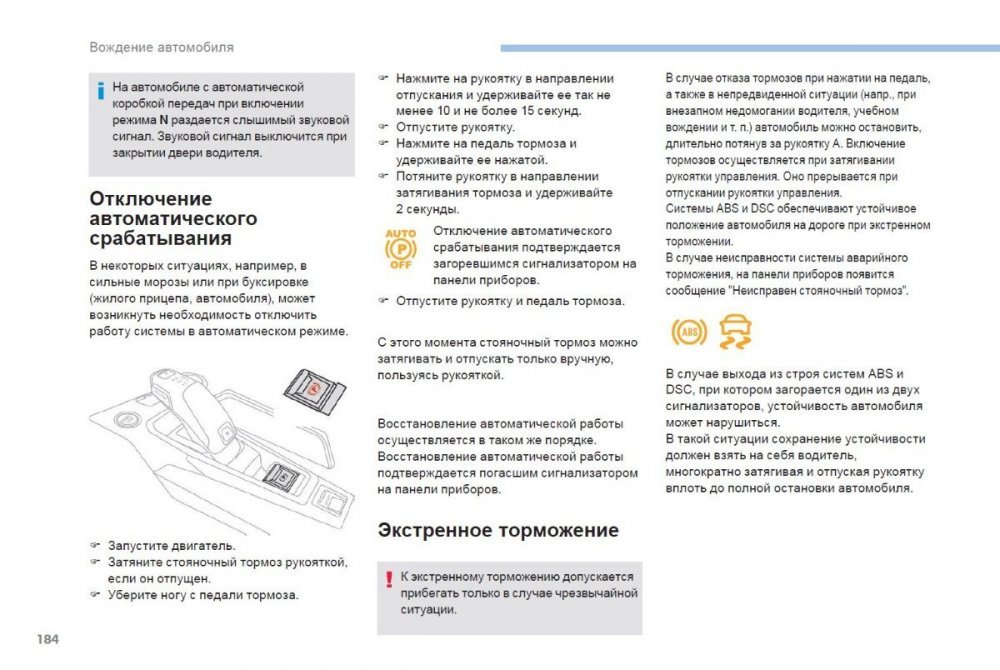

Alex_G Опубликовано 21 февраля, 2021 Опубликовано 21 февраля, 2021 Заехал тут в сервис у дома и при постановке на на подъемник встал вопрос - а как оставить авто на нейтрали и без ручника? Обычно проезжаешь вперед, выходишь, а машину ручками назад откатывают, а то стойки подъемника мешают. А тут блин машина умная, сама ручник дергает, сама в паркинг становится.

Vodolaz Опубликовано 24 февраля, 2021 Опубликовано 24 февраля, 2021 21.02.2021 в 17:59, Alex_G сказал: Заехал тут в сервис у дома и при постановке на на подъемник встал вопрос - а как оставить авто на нейтрали и без ручника? Обычно проезжаешь вперед, выходишь, а машину ручками назад откатывают, а то стойки подъемника мешают. А тут блин машина умная, сама ручник дергает, сама в паркинг становится. На второй день отключил у себя автоматического срабатывания ручника.
Alex_G Опубликовано 24 февраля, 2021 Автор Опубликовано 24 февраля, 2021 Всем респект, постараюсь распечатать инструкцию и хранить в машине, чтобы не искать )))
