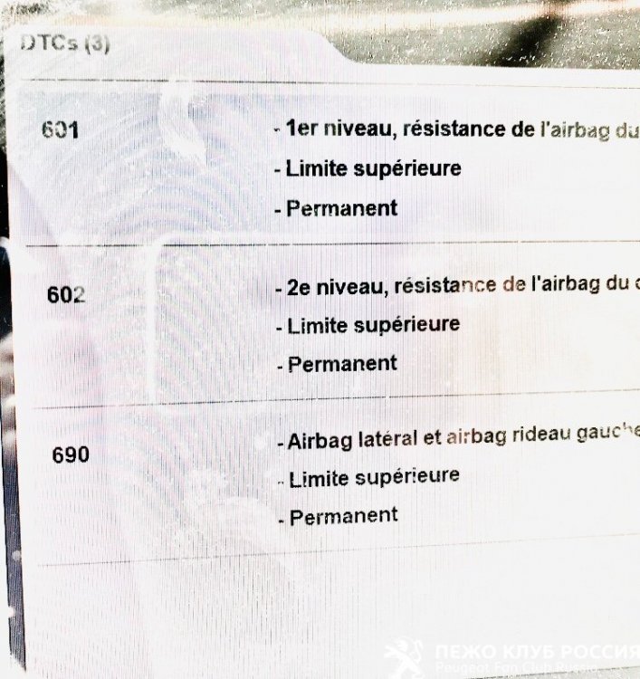

Азат 001 Опубликовано 23 февраля, 2021 Опубликовано 23 февраля, 2021 Добрый день у меня пежо 307 (2faza) 2005г 1.6 (110) проблема :горит лампочка 💡 подушки безопасности диагностика показывает подушку в раме (шторка)со стороны водителя ошибка постоянная пробовал менять общий блок без изменений, Вопрос! Перед заменой этой подушки может кто сталкивался где проверять обрыв? Спасибо за ваши ответы
Мартын Опубликовано 23 февраля, 2021 Опубликовано 23 февраля, 2021 2 часа назад, Азат 001 сказал: Добрый день у меня пежо 307 (2faza) 2005г 1.6 (110) проблема :горит лампочка 💡 подушки безопасности диагностика показывает подушку в раме (шторка)со стороны водителя ошибка постоянная пробовал менять общий блок без изменений, Вопрос! Перед заменой этой подушки может кто сталкивался где проверять обрыв? Спасибо за ваши ответы Код ошибки?
Азат 001 Опубликовано 25 февраля, 2021 Автор Опубликовано 25 февраля, 2021 Код не помню сделаю сегодня диагностику напишу
Dimkin67 Опубликовано 26 февраля, 2021 Опубликовано 26 февраля, 2021 12 минут назад, vko сказал: Шлейф в руле смотри, говорю! А зачем? ТС пишет, что 23.02.2021 в 12:18, Азат 001 сказал: подушку в раме (шторка)со стороны водителя Там нет шлейфа, он только на рулевом колесе
Азат 001 Опубликовано 1 марта, 2021 Автор Опубликовано 1 марта, 2021 26.02.2021 в 15:55, Dimkin67 сказал: А зачем? ТС пишет, что Там нет шлейфа, он только на рулевом колесе Поменял боковой аирбаг как показывала диагностика , ошибка осталась но теперь уже показывает другую ошибку (рулевой шлейф наверное) как вы говорили спасибо за ваши ответы
Азат 001 Опубликовано 18 марта, 2021 Автор Опубликовано 18 марта, 2021 Возможно заменить только шлейф или нужно с блоком менять ?
vko Опубликовано 28 апреля, 2021 Опубликовано 28 апреля, 2021 Тут есть несколько решений. 1. Можно попытаться отремонтировать родной. Но положительный результат трудно прогнозировать. 2. Заменить целиком блок на б/у , причем, обратить внимание, что нужно выбрать правильный блок. 3. У меня самого такая проблема, и я купил на Али шлейф, но пока не было времени заняться заменой.
Dimkin67 Опубликовано 28 апреля, 2021 Опубликовано 28 апреля, 2021 3 минуты назад, vko сказал: У меня самого такая проблема, и я купил на Али шлейф, но пока не было времени заняться заменой. А ссыль можно на шлейф? Я правда свой восстановил , но так, чтоб было...
