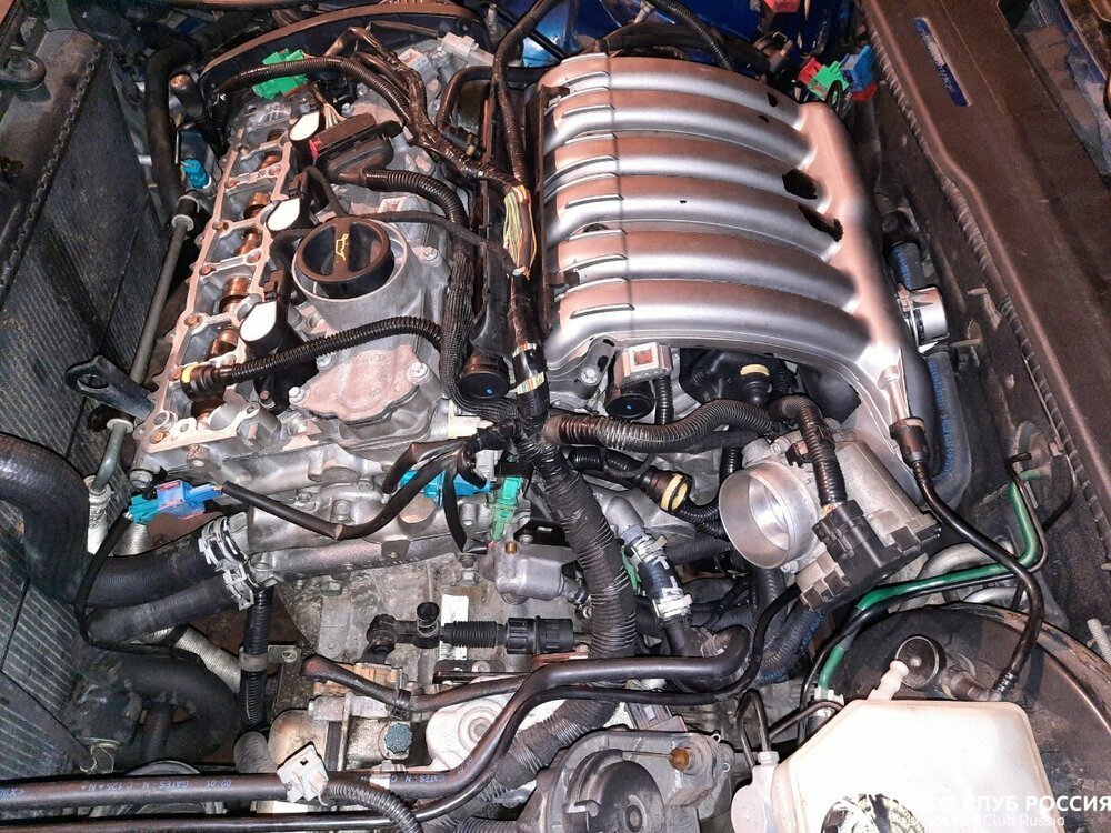

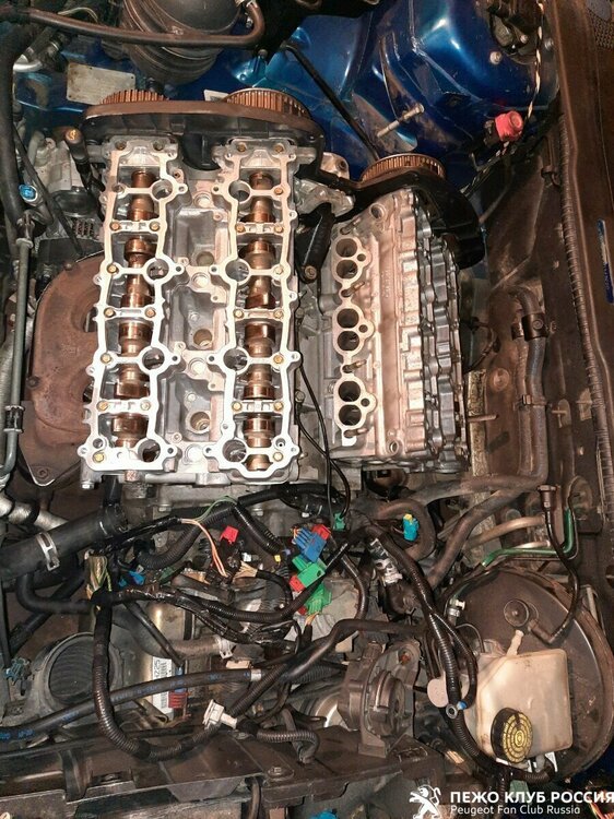

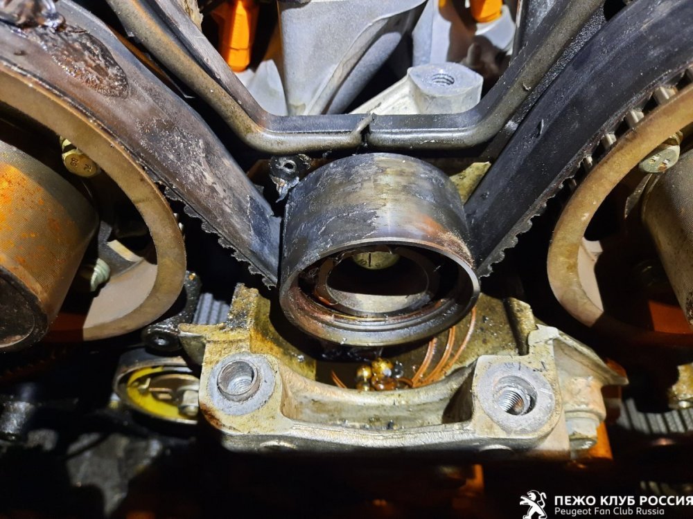

sergey_peugeot Опубликовано 2 марта, 2021 Опубликовано 2 марта, 2021 Случилась печалька, рассыпался обводной ролик ГРМ, проскочил ремень и ... загнуло клапана. Вскрытие показало, что все... Обидно, досадно, печально, но делать нечего - ремонт. Кто сталкивался с такой проблемой? Запчасти каких производителей посоветуете??? в зависимости от фирм ценники сильно меняются и кусаются. Запчасти смотрю на Exist. Двигатель ES9J4S. Клапана - оригинал, Intervalves, BGA, AE -? Маслосъемные колечки - оригинал, Reinz, Erling, Sasic, Corteco - ? Гидрокомпенсаторы - оригинал, Ina, AE - ? Сальники распредвалов - оригинал, Reinz, Erling, Ina - ? Подскажите про болты ГБЦ: подлежат замене или можно использовать повторно) Очень важно Ваше мнение и очень нужна помощь! Заранее благодарю.

altersin Опубликовано 3 марта, 2021 Опубликовано 3 марта, 2021 23 часа назад, sergey_peugeot сказал: рассыпался обводной ролик ГРМ Сорри, что не по теме, но как он рассыпался то? 15 лет не меняли или во время последнего обслуживания ГРМ косячно собрали?

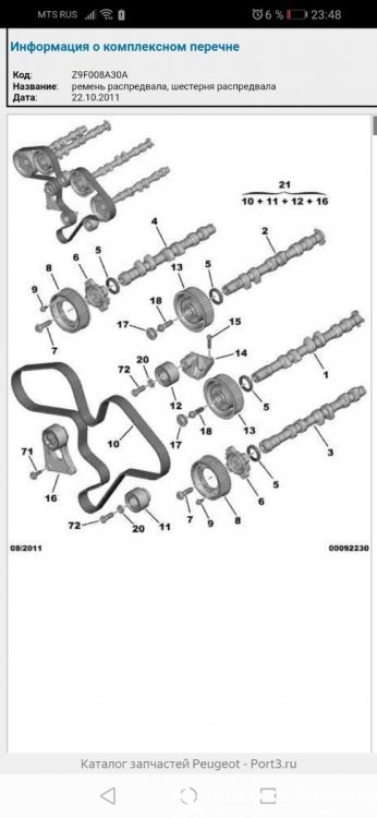

sergey_peugeot Опубликовано 4 марта, 2021 Автор Опубликовано 4 марта, 2021 Естественно меняли, почему рассыпался не знаю... но факт есть факт. Подскажите, как снять шестерню с впускного вала. И в предыдущем сообщении спрашивал, про болты ГБЦ - кто-нибудь подскажет? заранее спасибо!!!

Dimkin67 Опубликовано 4 марта, 2021 Опубликовано 4 марта, 2021 1 час назад, sergey_peugeot сказал: Подскажите, как снять шестерню с впускного вала. Если поможет, на валах должны быть лыски где необходимо удерживать ключём.

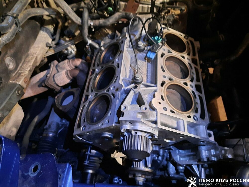

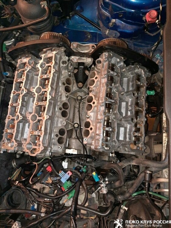

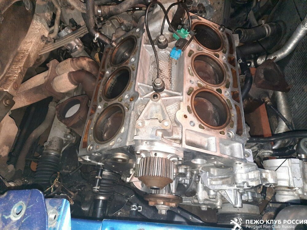

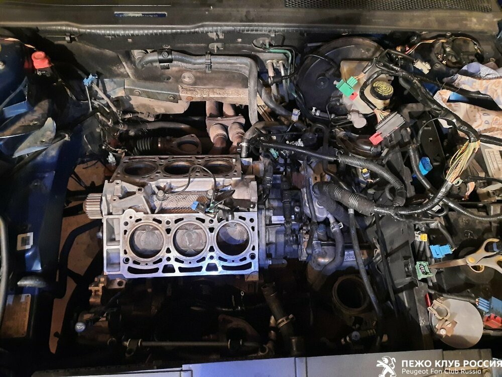

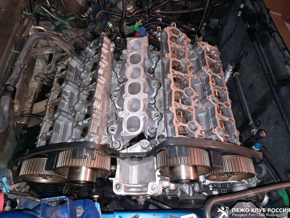

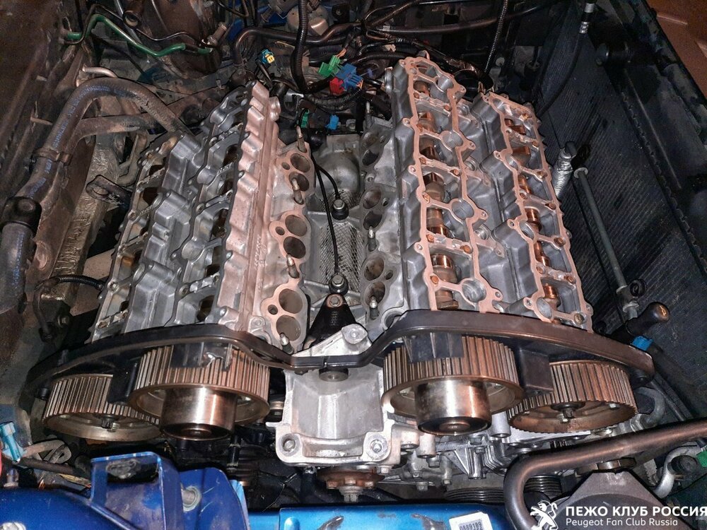

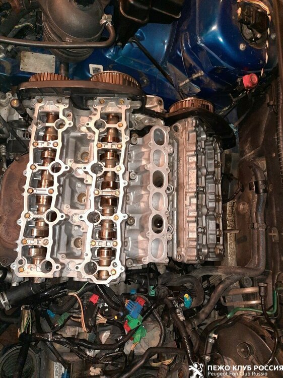

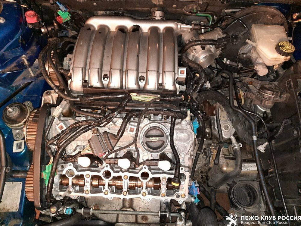

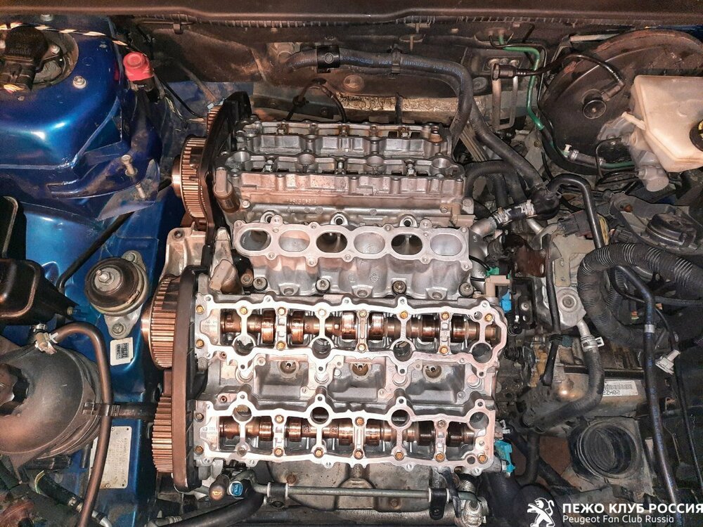

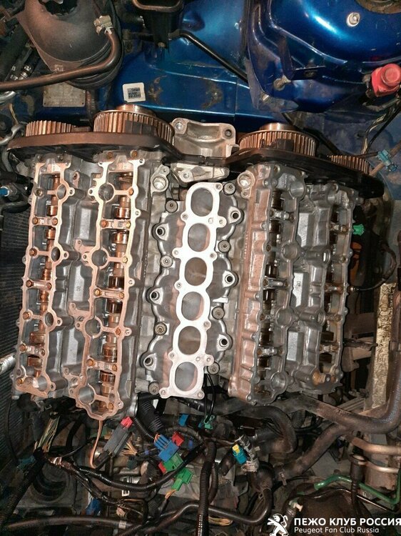

sergey_peugeot Опубликовано 8 марта, 2021 Автор Опубликовано 8 марта, 2021 Разбираю, буду сам восстанавливать. Глаза боятся, руки делают.... с Вашей помощью, дорогои пыжеводы, надеюсь все получится. Спасибо всем, кто отвечает на вопросы и дает советы. Обе головы снял, одну полностью разобрал. Пока идут запчасти, все отмываю и отчищаю. 2

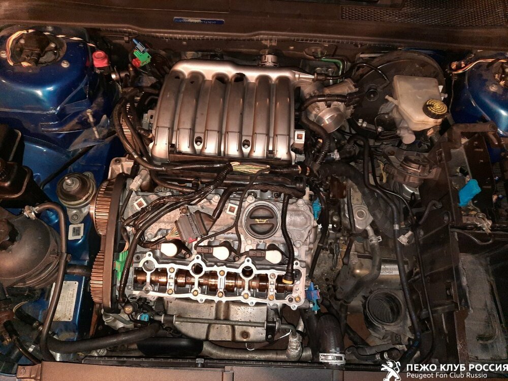

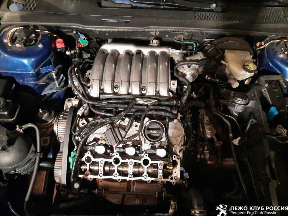

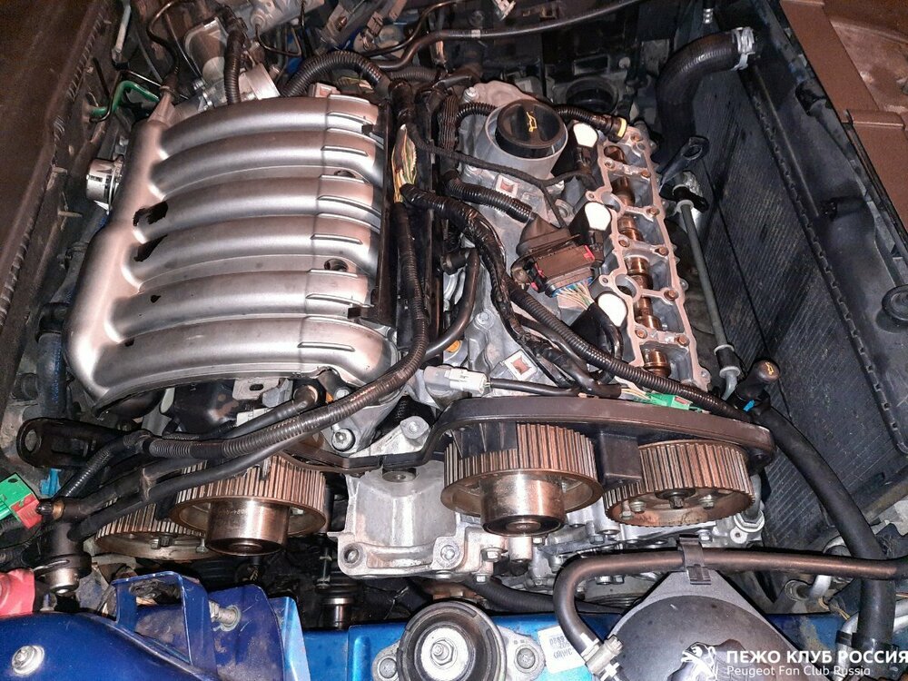

sergey_peugeot Опубликовано 25 мая, 2021 Автор Опубликовано 25 мая, 2021 Доброго всем вечера!. Все получилось, одолел проблему, теперь все хорошо. 5
Daemon Опубликовано 28 мая, 2021 Опубликовано 28 мая, 2021 КрасавчеГ!!! А движок сияет, он с завода таким чистым не был! Вот это творческий подход!
sergey_peugeot Опубликовано 28 мая, 2021 Автор Опубликовано 28 мая, 2021 Да, старался. Самому приятно. 2
