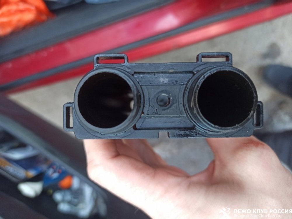

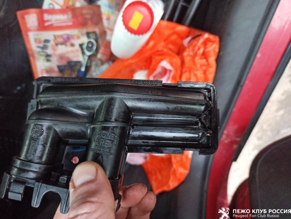

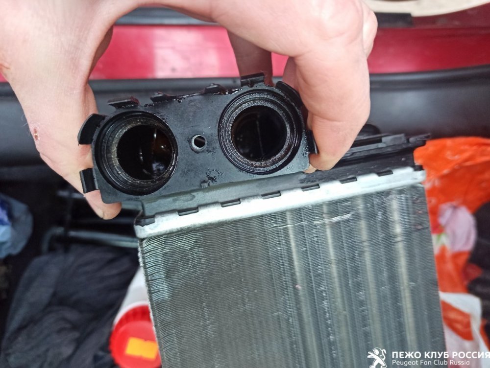

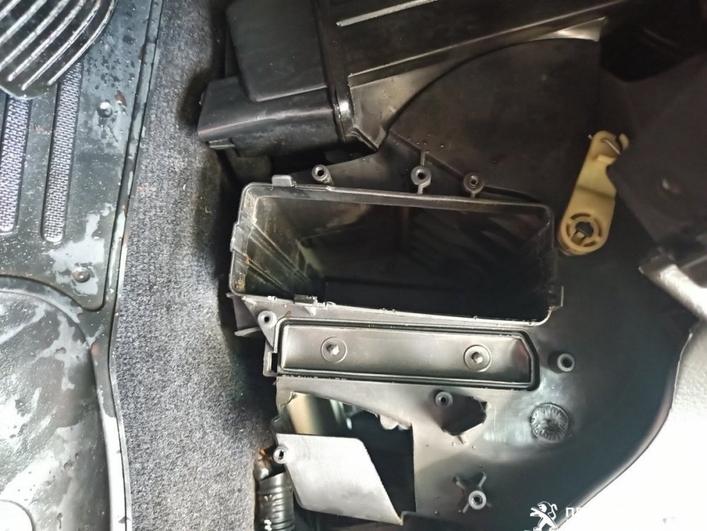

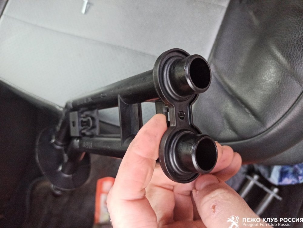

Приветствую! На моём Пежо 307 (TU5JP4) дорестайл  установлен радиатор отопителя салона  арт.1.421.103.0.0(50928F) и трубка отопителя (сдвоенная) арт.1.421.102.0.0 производитель MAGNETI MARELLI.  К сожалению патрубок отопителя требует замены, но я не могу найти оригинал/аналог. В подборе по VIN выдаёт четыре вида радитора и трубок. Место соединения радиатора и трубки у всех разное. Также немного отличается посадочное место радиатора (защелки для фиксации).  Вопрос: возможно ли поставить другой радиатор отопителя? Последнее фото другая трубка1025320677_IMG_20210303_1318251.thumb.jpg.efc11047910df6690b88b64bd56a68d0.jpg?   1640341035_IMG_20210303_1217461.thumb.jpg.36137598321db846144fd9933a437d9b.jpg2099828427_IMG_20210303_1217551.thumb.jpg.06bd5058c30c742576818bc99c10a509.jpg1306242701_IMG_20210303_1319061.thumb.jpg.d15435c64bc5905523bba79f9acec94b.jpg134274962_IMG_20210303_1219581.thumb.jpg.0d85f8f27c55d3c236bdd3fbf9ea90ee.jpg

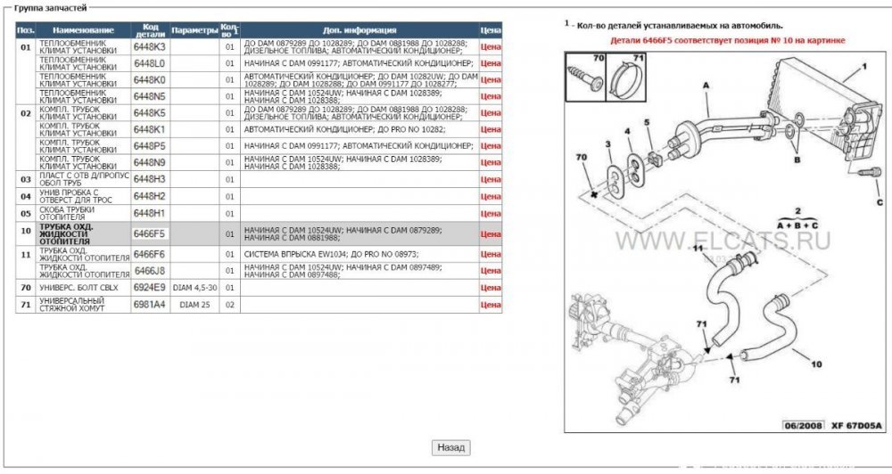

Согласно таблице мне нужно: поз. - 02, код детали - 6448K5,
на последнем фото поз. - 2, код детали 6448N9,
если сравнить две детали(первое и последнее фото), то на последнем фото диаметр трубок меньше и стыки с радиатором отличаются.
была такая проблема, найти не мог, три раза сдавал, т.к. не подходили, потом нашел, чесгря не помню где, но цена 9 тр.. в итоге обрезал трубку( обломилась почти посередине) поставил шланг БМС, езжу три года.
