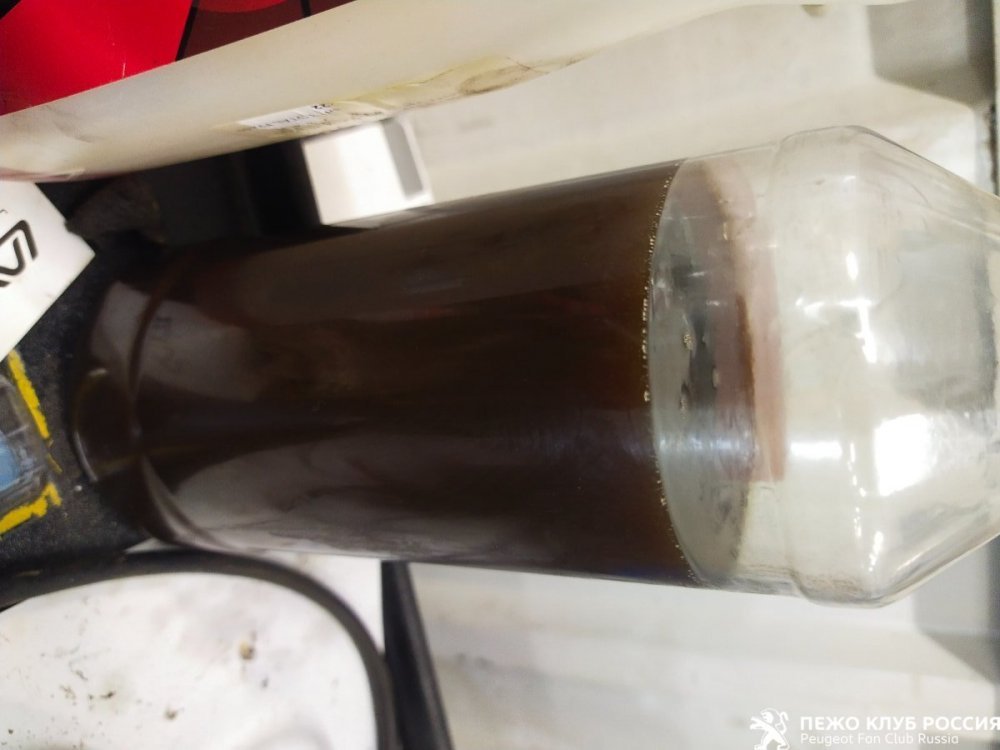

Дмитрий2021 Опубликовано 9 марта, 2021 Автор Опубликовано 9 марта, 2021 Сегодня на диагностике насос работает, питание на него приходит даже что то пробует качать, слили масло с системы, в масле эмульсия мутная. Пробовали под давлением воздуха систему продувать, циркуляция есть. Подозрение на рейку.... завтра будем снимать рейку, по итогу отпишусь. Фото масло которое слили
