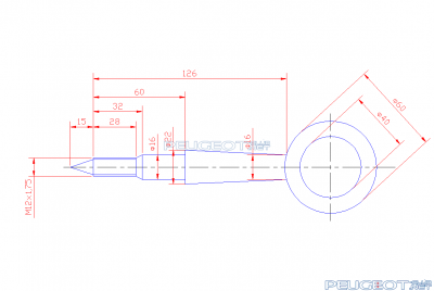

Mogilev Опубликовано 27 ноября, 2011 Опубликовано 27 ноября, 2011 Коллеги! Есть ли у кого в наличии съёмная буксирная петля? Меня крайне интересуют её размеры.В частности длина,диаметр резьбы и шаг резьбы.Товарища обещал в сервис оттащить,хватился,а цеплять трос не к чему... На авторынке только руками разводят.Вот и подумал,что легче самому сделать,только вот размеры бы.....
msconvert Опубликовано 27 ноября, 2011 Опубликовано 27 ноября, 2011 (изменено) exist----6744.14-----500 рупий,или 6744.12---650 руб Изменено 27 ноября, 2011 пользователем msconvert
