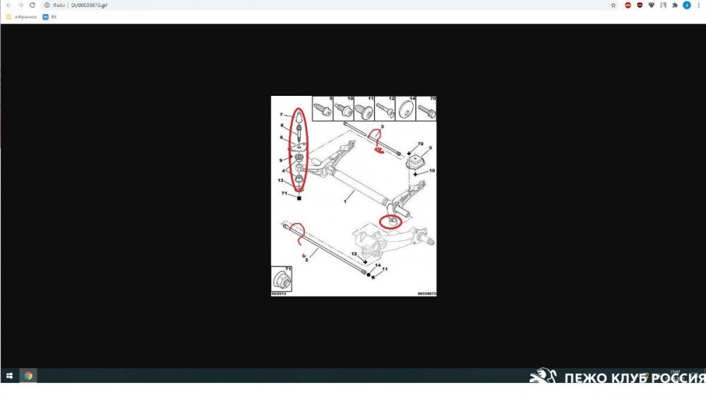

 Значит , можно ли  снять балку ,  без  снятия  рычагов и торсионов ? .
Открутить 2 гайки .крепления ,балки ,  аморты ,  торм  трубки .
 И выкатить балку  из под  кузова .
зы .
хочу  ремонтировать балку.
 а отдавать 5 к .. за  снять  поставить . жаба  душит .
 Вот  думаю ,  попробовать самому  снять .
 и  целиком  (не снимая  рычаги и торсионы ) отвезти на  ремонт
wolfiki  на 405 снимали так, думаю и тут можно. только вряд ли эта процедура 5к стоит, это наверняка полна разборка
